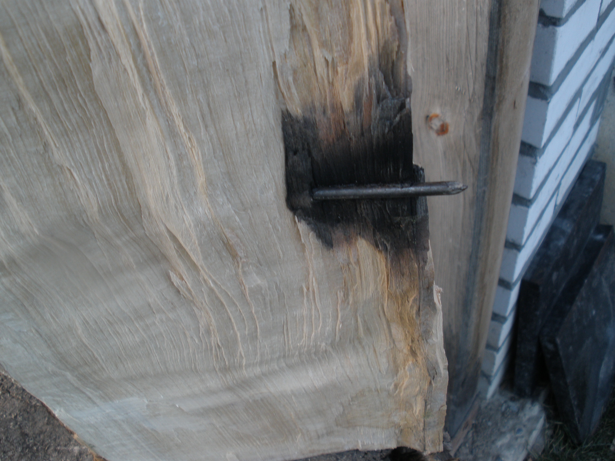

Ale jinak se mi vysmějete mám Ms 180, našel jsem ji na šrotišti asi před 6 lety (dal nové kruhy lištu ložiska,gufera), prvních 5let jsem dělal jen s ní, jen tvrde, a odedřela to cele od kaceni po špalky na vybornou Ted už je spíš na odvětvování a menši kaceni ale pořad šlape jak za mlada, většinou dělam listnaté a to je pak paráda když nemusim tahat tu těžkou silnou kravu a pořad s ní kolem toho stromu cvičit.
Btw dnes při štípani jsem potkal hřebík, naštěstí jen při štípaní.
