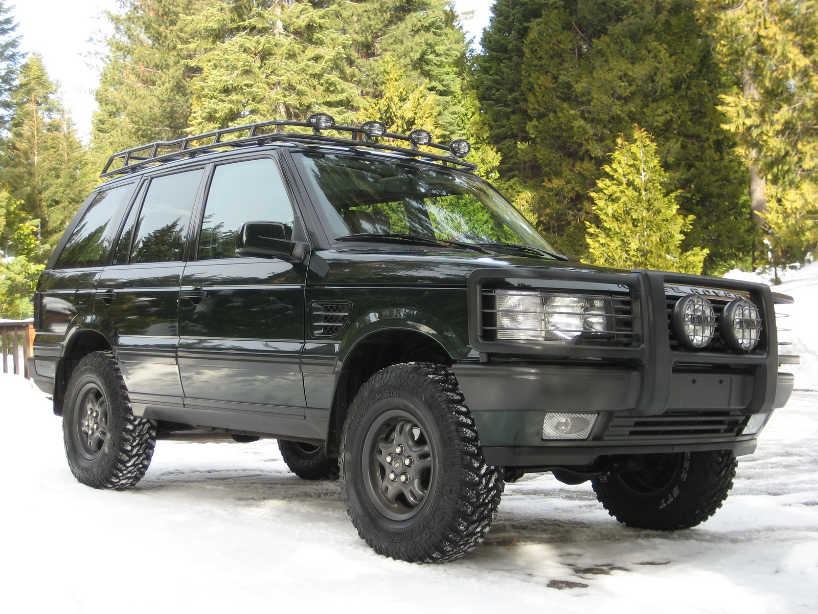

Zdravím všetkých, chcel by som si trošku upraviť auto. Auto mám na pružinách a myslím, že stojí dostatočne vysoko. Predstavu mám takú, že by som vymenil pneu za väčšie, vyrobil záhradku na strechu, len ako ju uchytiť do strešných žľabov a aký materiál by bol najvhodnejší. Rád uvítam inšpirácie členov, nakoľko nemám skúsenosti s offroad úpravou. Malo by to vyzerať podľa obrázka.

Auto je na pružinách Bearmach BA2106, čo je asi zvýšenie o 30mm, tlmiče sú asi originál. Mám ešte niečo vymeniť na podvozku? Aké veľké pneumatiky sa mi tam zmestia bez úpravy podvozku? Chcel by som 16 palcové. Zdá sa mi to dosť vysoké, len tie pôvodné pneumatiky sú dosť nízke a vyzerá to smiešne.

Já mám 2"lift pružiny z článcích a mam tam 16 a gumy 285 75 16 a jsou tam úplně na těsno musel jsem i upravit práh ve předu aby to nedrelo při rejdu

Mám 265/75r16 bez úprav čehokoli na karoserii
