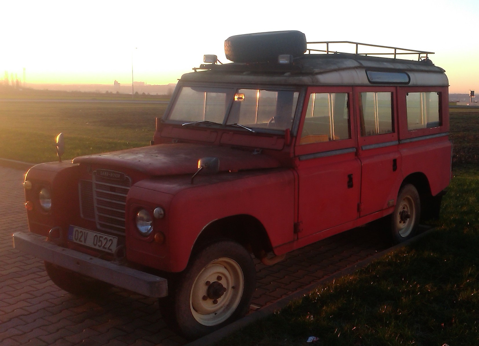

#1 Příspěvek od xs650 » 09 úno 2015 18:26
Byla to láska na první pohled, sice motor KO ale hned jsem jeden sehnal, tak uvidime, nikdy jsem v tom nejel, nevím co čekat ale když ono to auto je prostě krásne...... :grin:

#14 Příspěvek od xs650 » 09 úno 2015 20:00
Měli to rakouští hasiči, 52000km na tacho, a udajně jeden týpek tady u nás který hned odrovnal motor a pak to nechal někde v servisu stát 3roky v kopřivách, tak mi to bylo zděleno, poradte co si pohlídat krom základní udržby.....nevím o tom nic :?: :?: dík
Příspěvky: 5255
Re: Tak jsem v tom taky LR 109 SIII 1974
#15 Příspěvek od Rover » 09 úno 2015 20:15
1) Vyměnit motor
2) Sundat kolo ze střechy, to je fuj... ;)
3) Vyměnit všechny oleje - motor + olej. filtr, převodovka, přídavka, diferáky, převodka řízení. Nezapomenout na olej ve vzduchovém filtru
4) Rozjezdit
5) Ošetřit rám zvenku a zevnitř + další místa náchylná na korozi
6) Vyčistit a vyleštit karoserii + vyčistit interier
7) Zkontrolovat úniky oleje, kardan kříže, brzdy, spojka, vůle v řízení, elektroinstalace...
a tak dále...

#19 Příspěvek od eliott » 09 úno 2015 20:49
Je to krásně jednoduché auto, až na tu el. palivovou pumpu, ta mě moc nebaví....
