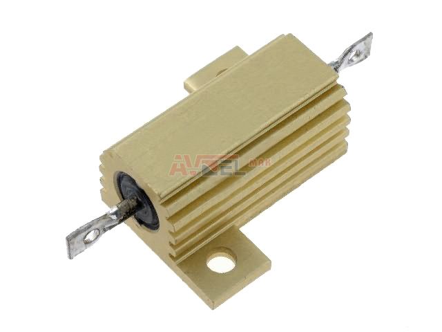

Až zistíš, akú hodnotu ten odpor má mať, a bolo by to pod 50R, tak by tam šli použiť odpory, ako na obrázku. Primontované ku kastli budú spoľahlivé aj v lete pod kapotou.
