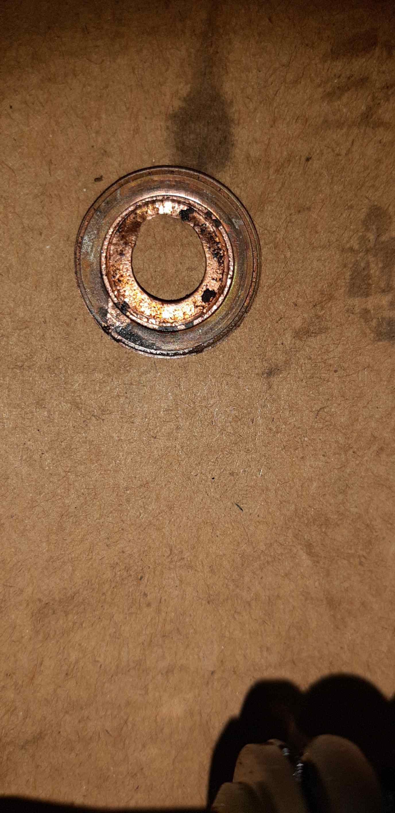

#126 Příspěvek od kaligula » 25 led 2022 09:03
DanoDEF píše: 09 úno 2015 09:02 ... po vlastnych skusenostiach kedy som postupoval lahsou cestou teda od paliva a skoncil som pri vstrekoch asi by som dnes zacal opacne teda od vstrekov - podlozky.
Já začal změřením tlaku - ten byl 2,6 baru, auto nestarovalo vůbec, ani po 5 odvzdušňovacích cyklech, tak jsem to indikoval na čerpadlo a vyměnil ho, s novým čerpadlem předepsaných 4 bary, po odvzdušnění auto startovalo na brnk, ale po 10 minutách na volnoběh začlo být slyšet jak čerpadlo honí bubliny a čím dál tím víc bublin až po nějakých 12 minutách auto zdechlo, ověřeno 3x po sobě vždy odvzdušněno, tak jsem šel po podložkách na vstřicích a opravdu některé zcela evidentně podfouklé, očouzené v celé ploše, po přetěsnění auto šlape jak hodinky, tímto děkuji za telekonzultace MadTomovi
Příspěvky: 15408
Re: Čerpadlo paliva u TD5
#127 Příspěvek od MadTom » 25 led 2022 11:05
Jenom doplním - postup byl podle mě správně - nerozvrtat moc věcí naráz, protože tady to byly nakonec 2 poruchy, takže se dalo postupně na všechno přijít.
A jedno info z telefonu - čerpadlo v nádrži a nafta na dně byly černé od sazí, což byl poslední impulz k vyndávání vstřikovačů - potvrzovalo to podfukování ze spalovacího prostoru do nafty.

Jiné auto a jiné problémy - D2, euro 3 motor, automat - několik měsíců nehezké zvuky od čerpadla, pokvíkávalo a občas to před nastartováním zabublalo. Majitelem nachystáno druhé čerpadlo, ale protože auto jezdilo, tak neměl čas to řešit (v kufru vestavba,....). Následně auto při nájezdu na dálnici při rychlosti okolo 80km/h začalo skákat až zdechlo, po dvou dlouhých točení motorem se podařilo nastartovat a dojelo pár kilometrů zpět do města, z výfuku se kouřilo bíle. Diagnostika - bez chyb. Kontrola vzduchových hadic - sice na pohmat měkké, ale uvnitř v pořádku. Motorového oleje tak akorát. Po odvzdušňovacím cyklu auto chytlo, ale prvních pár otáček motoru bylo jako když bouchá kladivem. Po vypnutí motoru a dalším odvzdušňovacím cyklu už startér motorem nezatočil. Takže bylo jasné, že problém zhasnutí motoru není v nedostatku vzduchu, ale v naftě.
Následovaly vstřiky ven a na vstřikovači třetího válce bylo na měděné podložce ze strany vstřikovače vidět jedno místo, kde nebyla měď ztmavlá, ale byla čistá (na obrázku vlevo dole). V pístu byla nafta, ostatní písty byly suché. Podrobná prohlídka odhalila škrábanec zespodu na vstřikovači a nečistoty zamáčknuté do podložek. Nejspíš už někdo podložky dělal, pořádně to nevyčistil a hlavně, když dostával podložku ze vstřiku, tak to vzal nejspíš šroubovákem a udělal tam rýpanec.
Každopádně nové podložky a Okroužky, složit, nechat odvzdušnit a protočit rukou - vypadalo to dobře. Následně auto chytlo na drbnutí, čerpadlo bylo úplně tiché a z výfuku se stále kouřilo bíle. Subjektivně auto jede lépe, a druhý den už se z výfuku nekouřilo.
Takže za mě - pokud čerpadlo vydává divné zvuky, nemusí to být čerpadlem. A pokud jsou KO vstřikovače, umí to pustit i naftu do válců, a to rozhodně není dobře. Tady jsme to asi chytili na poslední chvíli.
