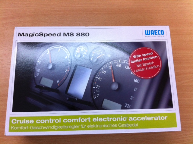

Kdyby to někdo řešil, tak tu to je:
Tempomat Waeco MagicSpeed MS880 + kabelový svazek pro L.R.Defender Td4 Puma + ovladač tempomatu MS-BE4
Dá se to pořídit na http://www.dalix.cz" onclick="window.open(this.href);return false; nebo na ebay :mrk

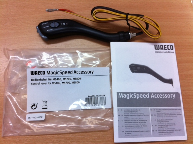

Ovládací páčka MS-BE4

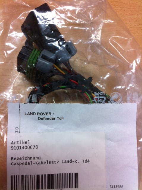

Kabelový svazek pro L.R. Defender Td4 Puma

cca 16tis.

:?: a to nešel tempomat aktivovat v řídící jednotce? Vždyť je to "skoro" stejné jako Tranzit, a ten tempomat má.
Waeco, ale jednotužší model - s podtlakovou jednotkou tahající za pedál mám v naftovém Focusu - tam je pedál taky kompletně elektrickej, ale nebyla k dispozici elektrická verze, která by ho simulovala, jako je to co popisuje Mopadži. Takže lehká úprava pedálu a bovden, kterej za něj tahá. Funguje to v pohodě. Výhodou je cena, která před 6ti rokama byla neceých 4000Kč a dnes by byla nejspíš ještě nižší. A v defenderu bude určitě víc místa, kam to celé schovat, než ve Focusu.

RHD, LHD je jedno. Liší se pouze páčkou a tu mám pro LHD.
