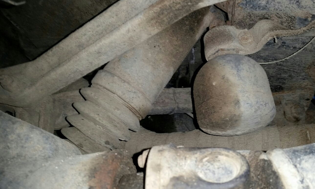

Mám na salisbury zadní nápravě hentý oný zařízení. Nevím k čemu to slouží, někdo mi říkal že snad přizvedává zatíženej zadek. Nicméně to už asi nebude funkční. Můžu to bez obav vyřezat?

Je to hydraulická samonivelační jednotka - prostě když je auto moc dole, tak se to drncáním dopumpuje a když je moc nahoře, tak zase odfoukne.
Nedávno to Mirko sháněl - na pokusi o repas. Funkční je to docela drahá věc.

Jo díky, už mi psal a je to nejspíš nefunkční.

MadTom píše:Je to hydraulická samonivelační jednotka - prostě když je auto moc dole, tak se to drncáním dopumpuje a když je moc nahoře, tak zase odfoukne.
len taká úvaha...
nemalo by sa to potom pri "lifte" tiež nejako poladiť? Mi z toho vychádza, že ak budú pružiny držať auto o 2 palce vyššie, tým pádom bude táto vec stále odfúknutá...
Re: Salisbury náprava
#108 Příspěvek od MadTom » 26 led 2015 13:15
Tak to ti neřeknu. Já jsem to akorát viděl namontované na autě a četl jsem si k tomu popis. Ani na D2 ani na 130 to nemám.
