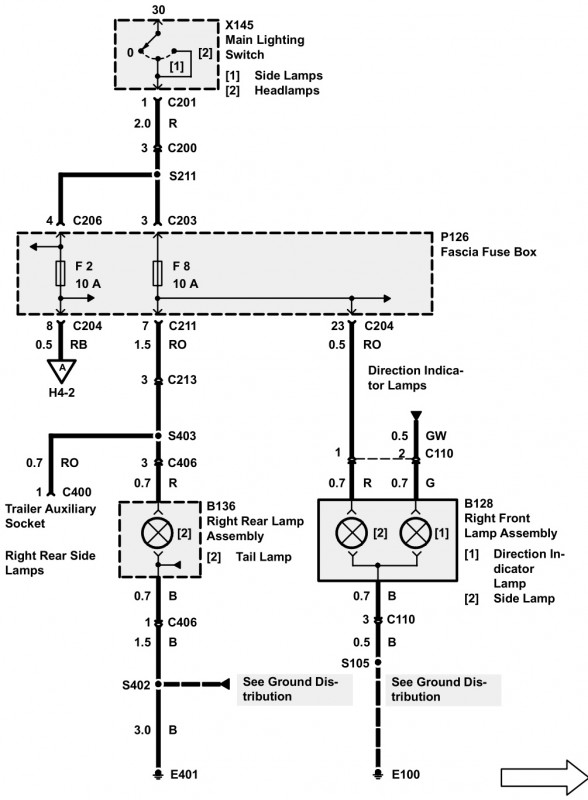

nové pojistky, žárovky a pořád nesvítí PP obrysovka a PZ koncové světlo
není tam někde ještě ukrytá pojistka na drátu? Nebo relé.
Mimochodem, které je to startovací relé? všechny jsou stejný.

libovka píše:a co vypínač světel?
No řek bych že myslí ten.
Jinak relé u Classica nejsou, pokud ho tam teda někdo nedomontoval.
Může to být ve vypínači nebo kabeláž mezi zdrojem, vypínačem a pojistkou (č.8). Vzhledem k tomu že nejde ani zadní ani přední světlo, tak bych předpokládal závadu někde na společném úseku. Koukal si na kontakty pojistky, nejsou opálené nebo jinak podezřelé ? Může to být i ze spoda. Bylo by dobrý proměřit kabely od pojistky ke kontaktům žárovek ve světlech(případně od vypínače). Máš tam tažný? Voda v zásuvce (uvnitř kde je napojená kabeláž) dokáže být příčinou různých kuriozit.

Pravda, měl jsem půjčenej vlek. Ale proč by zasuvka tažnýho měla vliv na přední obrysový? Do zásuvky je kabel nápojenej ze zadního světla. Pojistka nehoří.

merlin píše:Ale proč by zasuvka tažnýho měla vliv na přední obrysový? Do zásuvky je kabel nápojenej ze zadního světla
Jo ale je to jeden společný okruh (jedna napájecí větev). On tam právě nemusí být čistý zkrat. Pár fousků z kablíku a taková ta měděnková pěna vytvoří odpor několika ohmů. Pojistku to nevyhodí, ale žárovky se nerozsvítí. Zkus na ně kouknout ve tmě jestli slabě nežhnou.

Opraveno, díky za pomoc.
Vyčišťena zásuvka na tažný a přespojkování napojení kabelů do zásuvky ( ty jsou všechny zakrouceny na hulváta)
A funguje
Nevěřil jsem co je za světlama bordelu...
