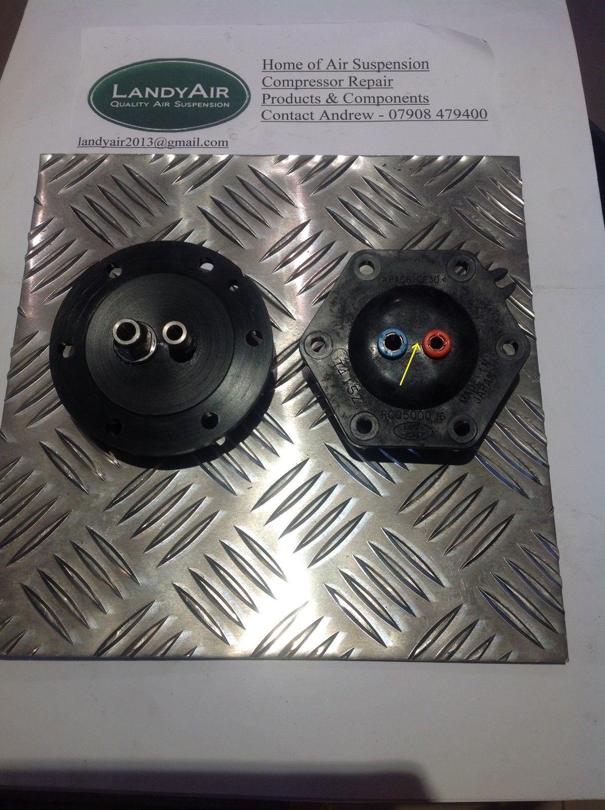

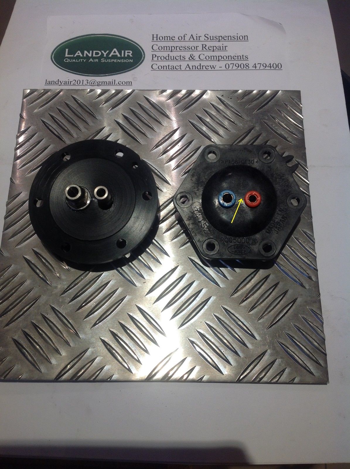

#28 Příspěvek od Weronika » 30 pro 2014 14:42
Ahojte,
trosku neskor davam vediet riesenie mojho problemu. Palicka teploty uz neskace, ustalila sa. Mal si pravdu nebolo treba menit VDM, ale senzor teploty oleja a este senzor suvisiaci s brzdami. No teraz mam problem s kompresorom. Manzel kompresor repasoval, pekne tlaci vzduch, ale po zapojeni prepusta popri hadicke modreho konektora vzduch, a preto potrebujeme jeden diel mate niekto info, ci taketo nieco vyraba niekto na SR? Prikladam foto. A este mam otazku skacu otacky, nie na volnobehu, ale za chodu pri rychlosti 3-4. Co to moze byt. Moc dakujem.

#29 Příspěvek od evo828 » 13 led 2015 16:52
Ahoj - prasklina na tom plastovom kryte na kompresore co mas na fotke sa vraj da aj zalepit (nejakym epoxidom).

#30 Příspěvek od Weronika » 16 led 2015 07:51
Ahoj. Objednali sme ten diel na fotke novy, kompresor je uz ok. Ale je potrebne vymenit hydromenic, tak sme sa objednali u p. Hodboda do Brna. Moc dakujem
