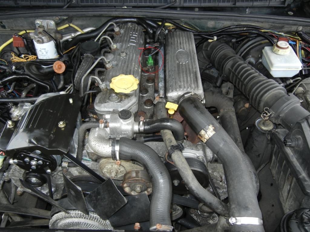

pani potrebujem radu na co sluzi toto cidlo v hlave je to 300tdi:

Čidlo teploty chladící kapaliny motoru

a ja zas slyšel že to ma neco společnýho se zhavením,nemam to zapojený a akorát to dýl žhavý rekl bych ze z tou teplotou vody to moc spolecnýho nema me to teplotu ukazuje normálne

kubas píše:ma neco společnýho se zhavením,nemam to zapojený a akorát to dýl žhavý
To bude vono no :-)
Tenhle sensor (vrchní) je přímo pro řídící jednotku motoru. Teploměr na přístrojovce má svůj sensor někde z přední strany motoru v blízkosti termostatu.

Každopádně mám za to že tohle čidlo je přímo napojený na egr ventyl, protože u starších discovery je to jediná řídíci jednotka co tam je. Takže když šla tahle jednotka prč, šlo pryč i čidlo.

faethor píše:čidlo je přímo napojený na egr ventyl, protože u starších discovery je to jediná řídíci jednotka co tam je
Tak, tak.

dakujem pani takze kludne ho mozem vynechat a motor pojde bez problemou?
druha otazka v tom kolene ako je termostat su dalsie 2ve cidla a na co sluzia tie?

tam je prave ta teplota vody a jeste neco

Na teplotu je jedno malé jednokontaktí je pod termostatem.
Ty dvě doukontaktní: jedno pustí sahary, když je voda tuším 100°C a druhé ve 110°C odstaví klimu aby dále nezatěžovala motor.
