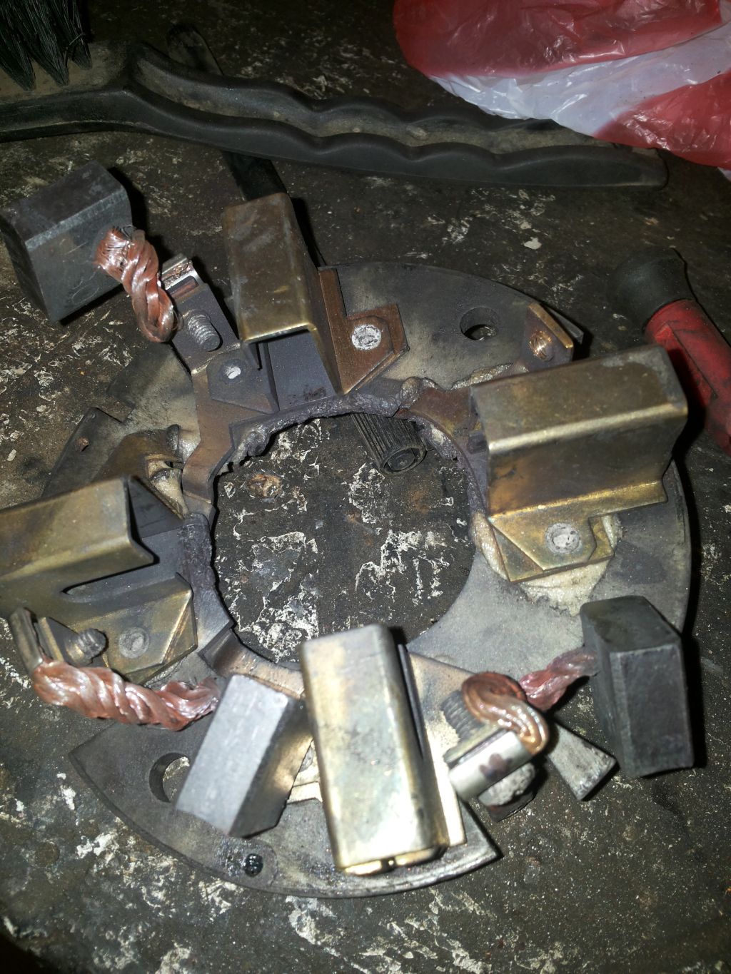

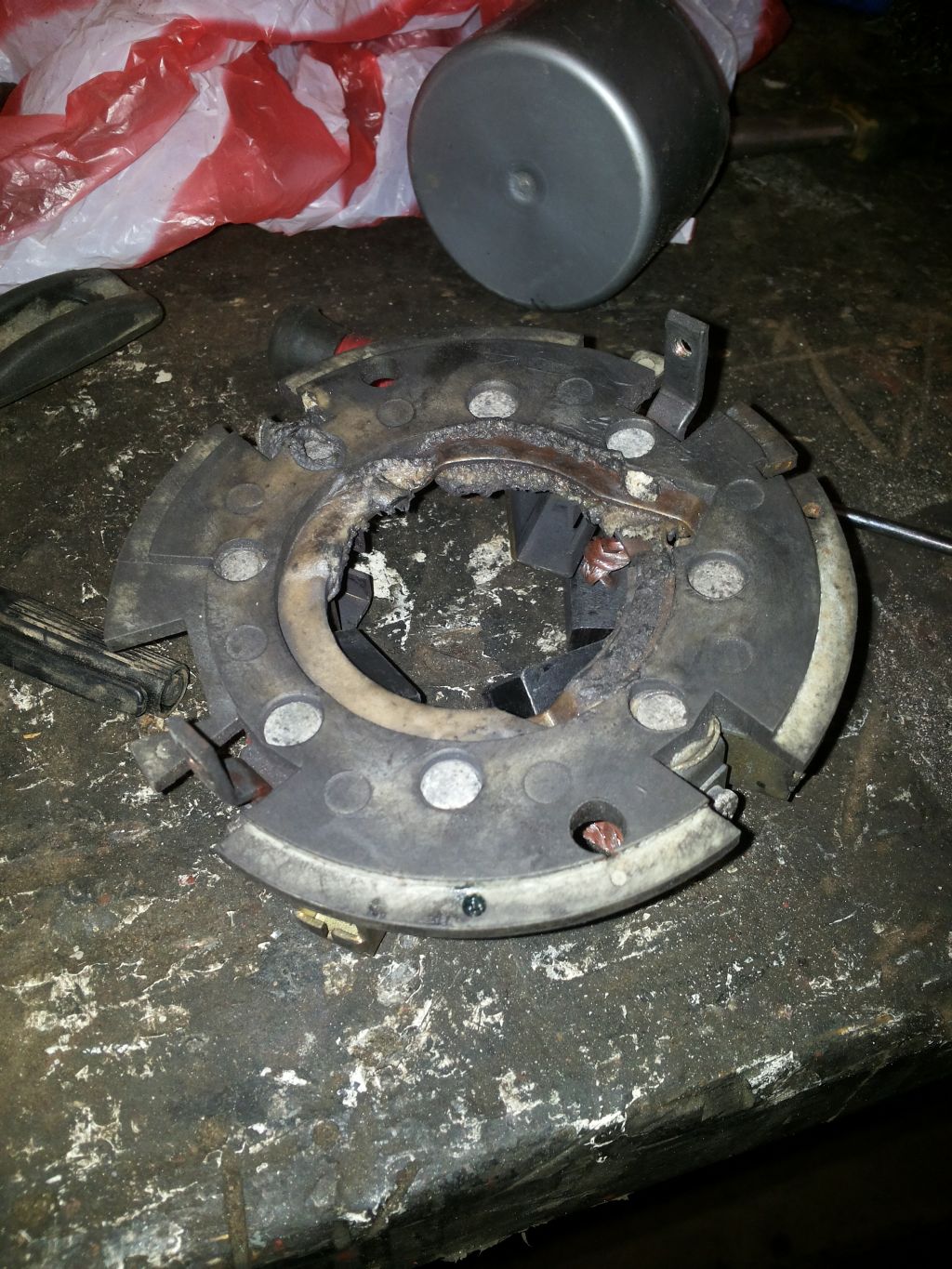

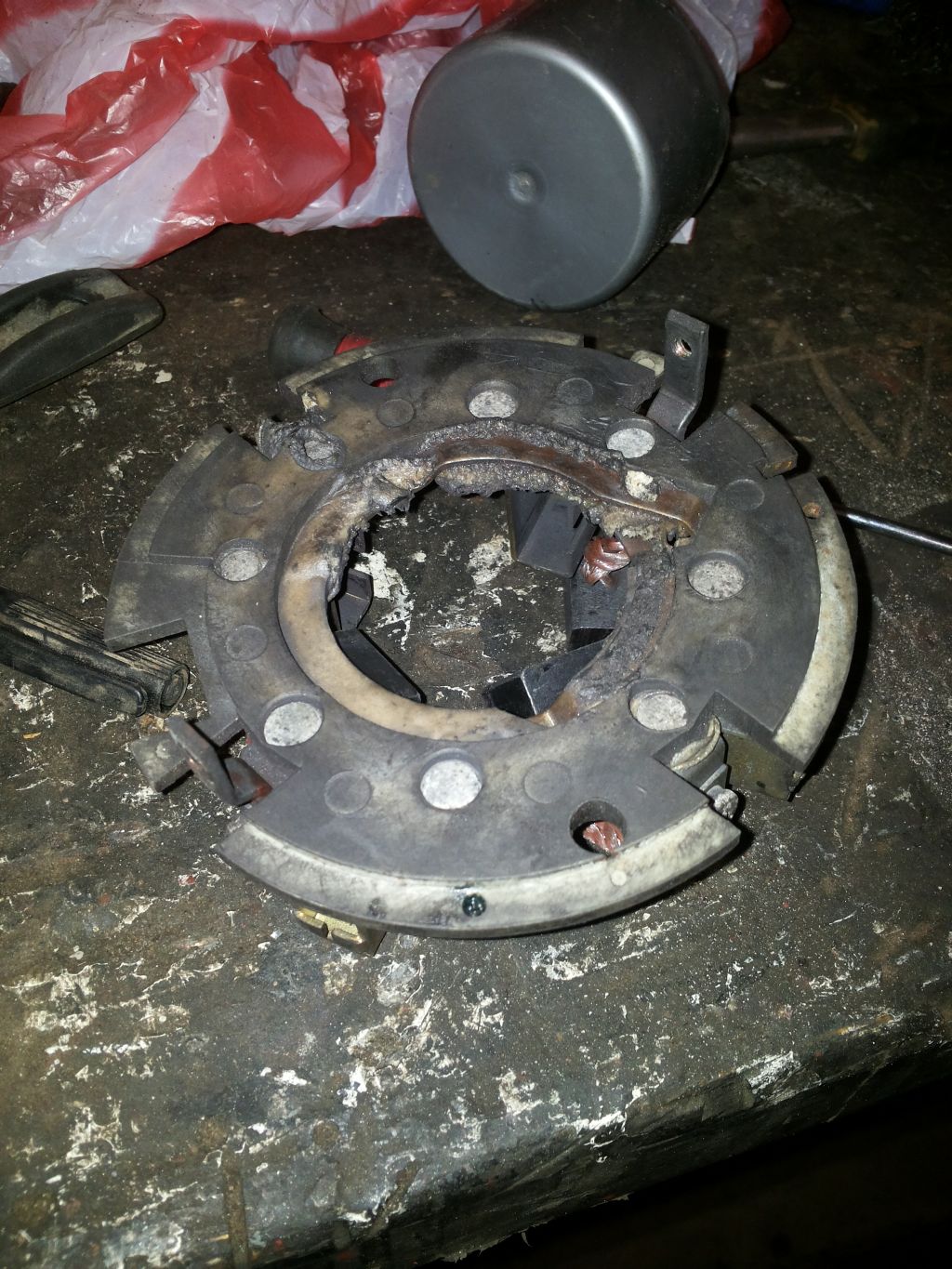

#585 Příspěvek od teslo » 05 led 2015 10:10
Navijak ma u mna tazky zivot :roll:
Objavene pocas standardneho servisu :grin: Je to z Bowmotor2 a este slape ako hodinky :wink:

#587 Příspěvek od MadTom » 05 led 2015 14:43
Koukám na ten obrázek a chci se zeptat, jestli tomu dobře rozumím - natavená nosná podložka? To bylo zespodu od toho páskového vodiče nebo co to tam je?

#588 Příspěvek od teslo » 07 led 2015 14:00
JJ, nosna podlozka. 24V mu asi velmi nepomohlo, ale primarny dovod je vseobecne pretazovanie spojene s nedostatkom energie (hlavne) v zavodnom defikovi, kde si odmakal vacsiu cast dvoch Croatii a Srbskej trophy, ked vo vsetkych pripadoch hydraulika zlyhavala. Z tohto pohladu je to spolahlivejsi ako hydraulicky MileMarker (ked hodnotim system ako celkom - ci sa da navijak pouzit, alebo nie).
Celkom zivo mam v pamati zopar (vlastne viac ako zopar :wink: ) situacii, ktore viedli k tomu, co je na obrazkoch (motor pomaly vo farbach duhy a oblievanie vodou viedlo iba k zasycaniu a po par sekundach bol motor opat suchy :roll: ). A to nevravim o prevodovke, ktora ma potocene ozubenia a puzdra v planetkach uz boli opravovane, lebo sa odporucali do vecnych lovist. Zaujimalo by ma, ako si ta prevodovka poradi s BOW3 (prip. na 24V)...ale asi sa to coskoro dozviem :lol:
