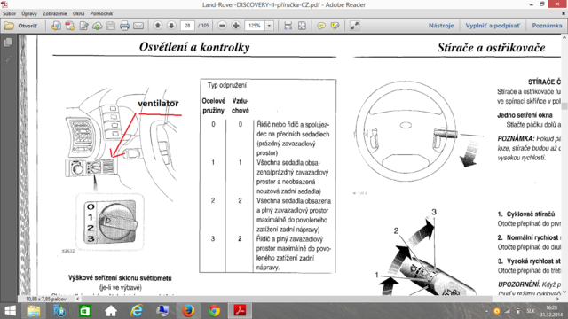

mam dotaz piska mali ventilatoryk alebo ako to nazvat vedla ovladaca svetiel a zrkadiel načo vlastne sluzi chrči ako radio
bez signalu tak sa chcem opytat kčomu vlastne služi alebo ho mozem vylamat šrobovako lebo ma rozčuluje. prikldam foto

Ventilátorek je nutný pro správnou funkci topení - honí vzduch z kabiny kolem teplotního čidla, které měří teplotu v kabině a podle kterého automatika reguluje teplotu v kabině. Když se netočí, nefunguje regulace ideálně.

a ako ho opravit alebo odstranit to vrzganie

vyfukat, vycistit a premazat

Začal bych - vymontovat a potom až čistit. Ať je na to pořádně vidět.
