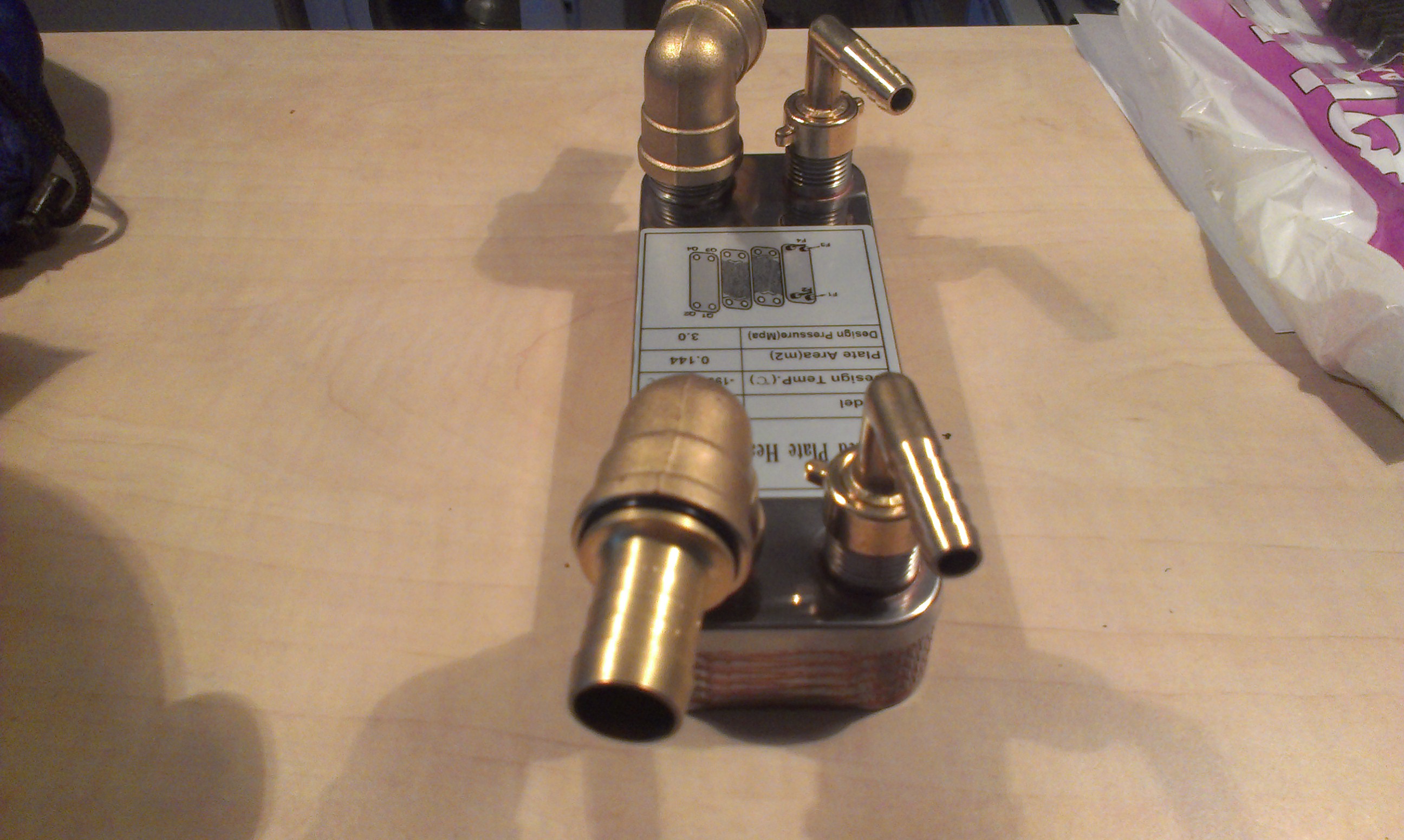

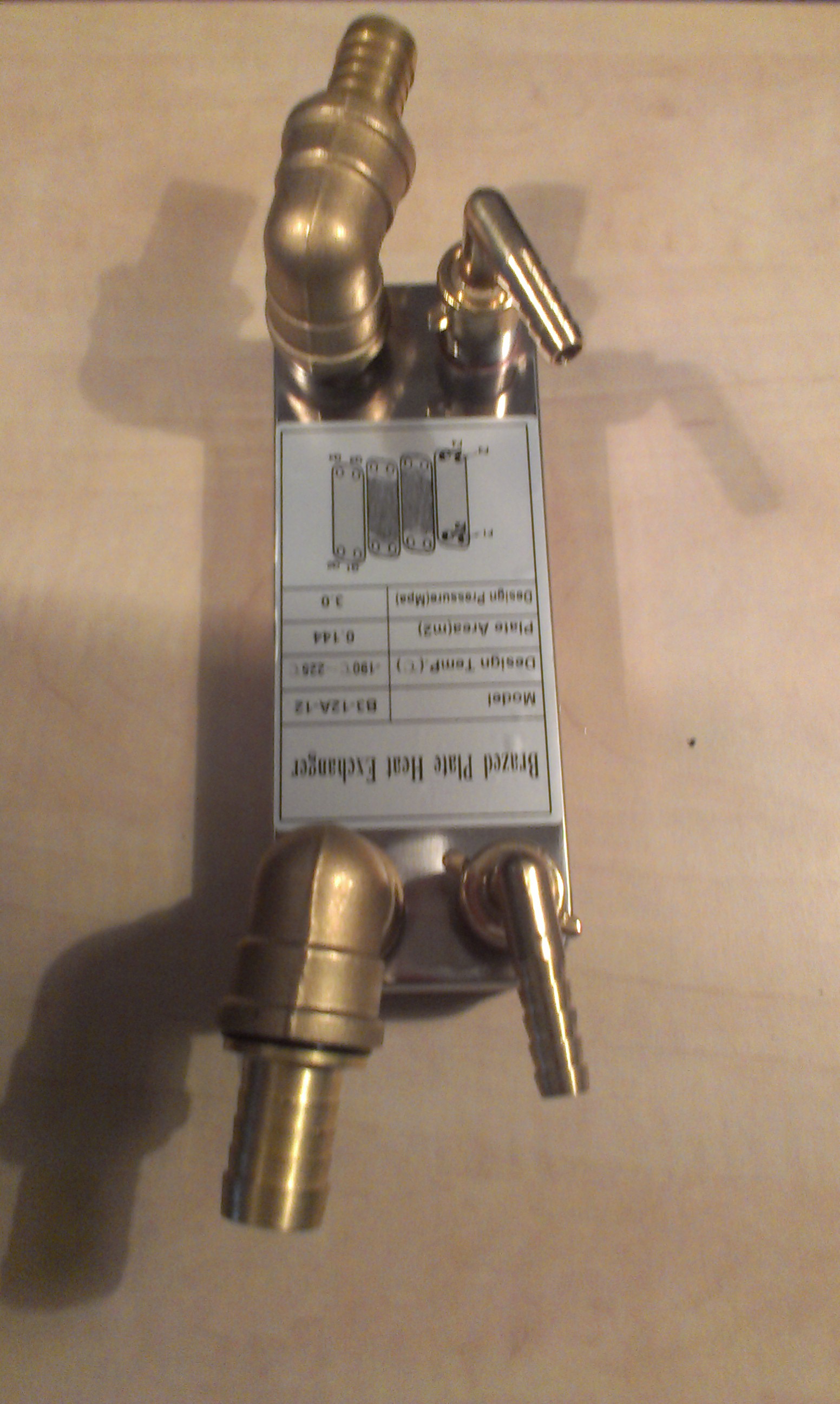

Mjojo :) Btw zamrzani vody v systemu... Resili jsme, u Vorisku me vlastne vysvetlili, ze tenhle vymenik by mel byt namontovany svisle, aby se to z nej dalo vypustit. Pac predpokladam ze nebudes mit fridex v obou okruzich :D. Tak jen pro info...

JJ, budu ho mit svisle a na zimu ho vypustim. Pro jistotu tam jeste naleju nemrznouci a zaspuntuju. Nebo ho uplne vyndam. Budu to mit jenom prisroubovany a hadice z motoru zase spojim. Bude to lepsi i kvuli pripadnymu cisteni.

Jeste pred dovolenou jsem zkousel ten muj pidivymenik a fungovalo to dobre. Studenej motor, pustil jsem bufika a po cca 13 min byla voda v plastove vanicce se 30l tepla na sprchu. Pri horkym motoru pri jizde to bude pod 10 minut. Vymenikuje to docela dobre, je to poznat z rozdilu teplot na hadicich tam a ven. Vymenik necham nastalo v aute, jenom odpojim hadice do nadrze s vodou a naleju do nej nemrznouci smes.
