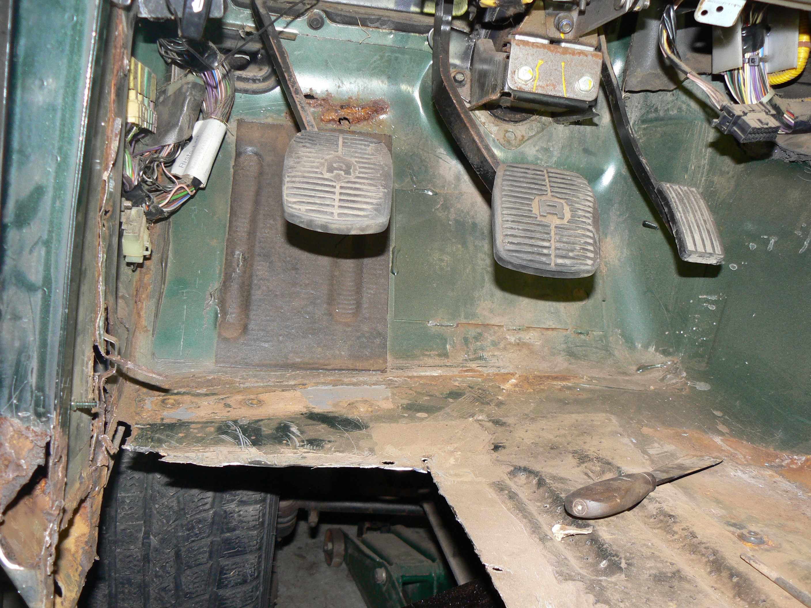

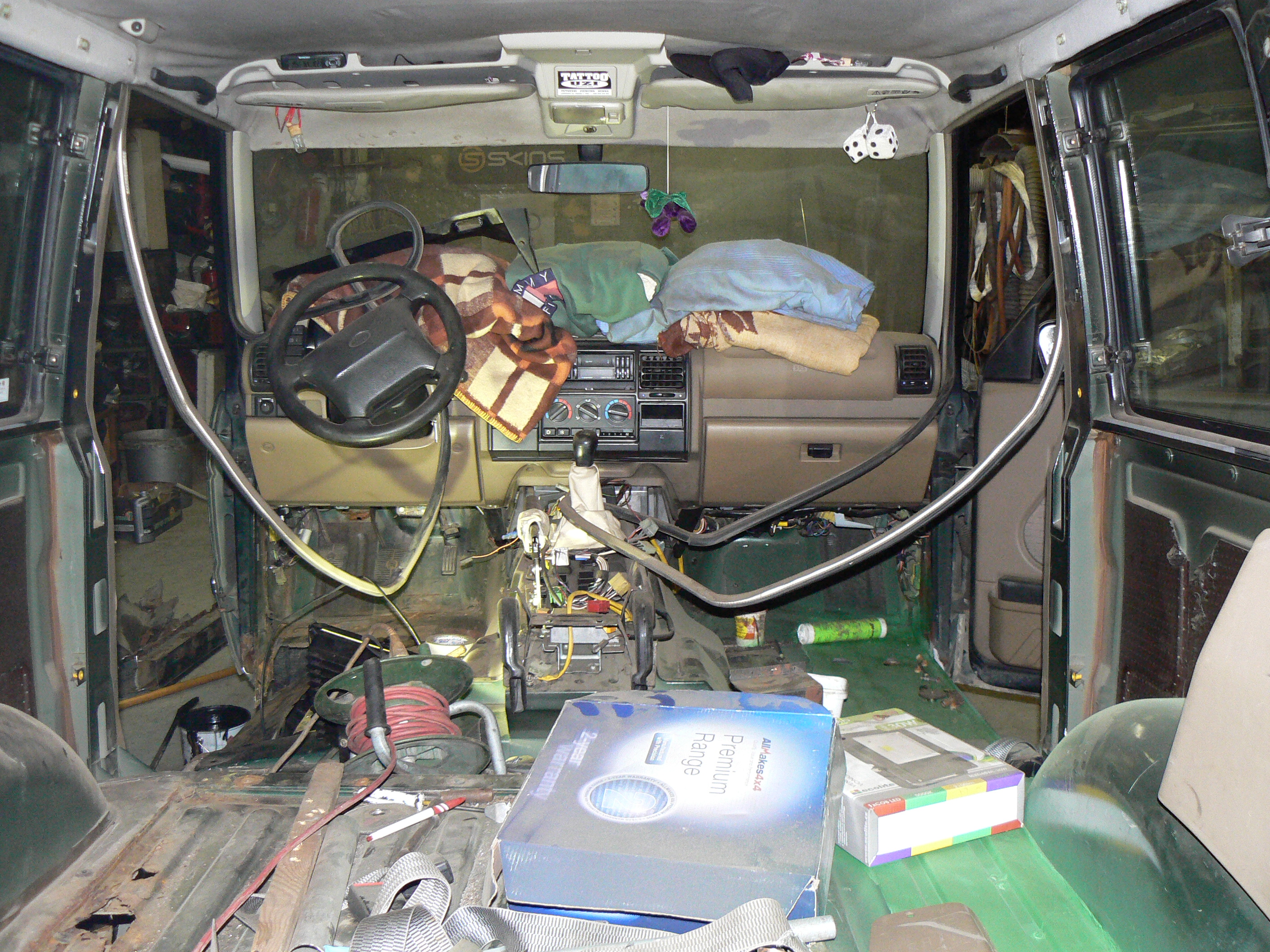

Z drobné opravy prahů se mi vyklubala větší renovace kastle :S
Jedná se o třídvířko a v koutech podběhů (mimo jiné) a prahů už byly díry.
Už dřív jsem lokálně poléčil zaoxidované drobnosti na kastli na blatnících, ale ukázalo se, že hliník už je v háji.
Loupe se jako perník, rukou jde drobit :doh
Párkrát jsem tady viděl, že spodní strany dveří i blatníků jsou opraveny novými plechy, nášlapnými protiskluzovými.
Může mi někdo poradit, jakou tloušťku a odkud je koupit?
Mám představu o upevnění, ale rád si nechám poradit.

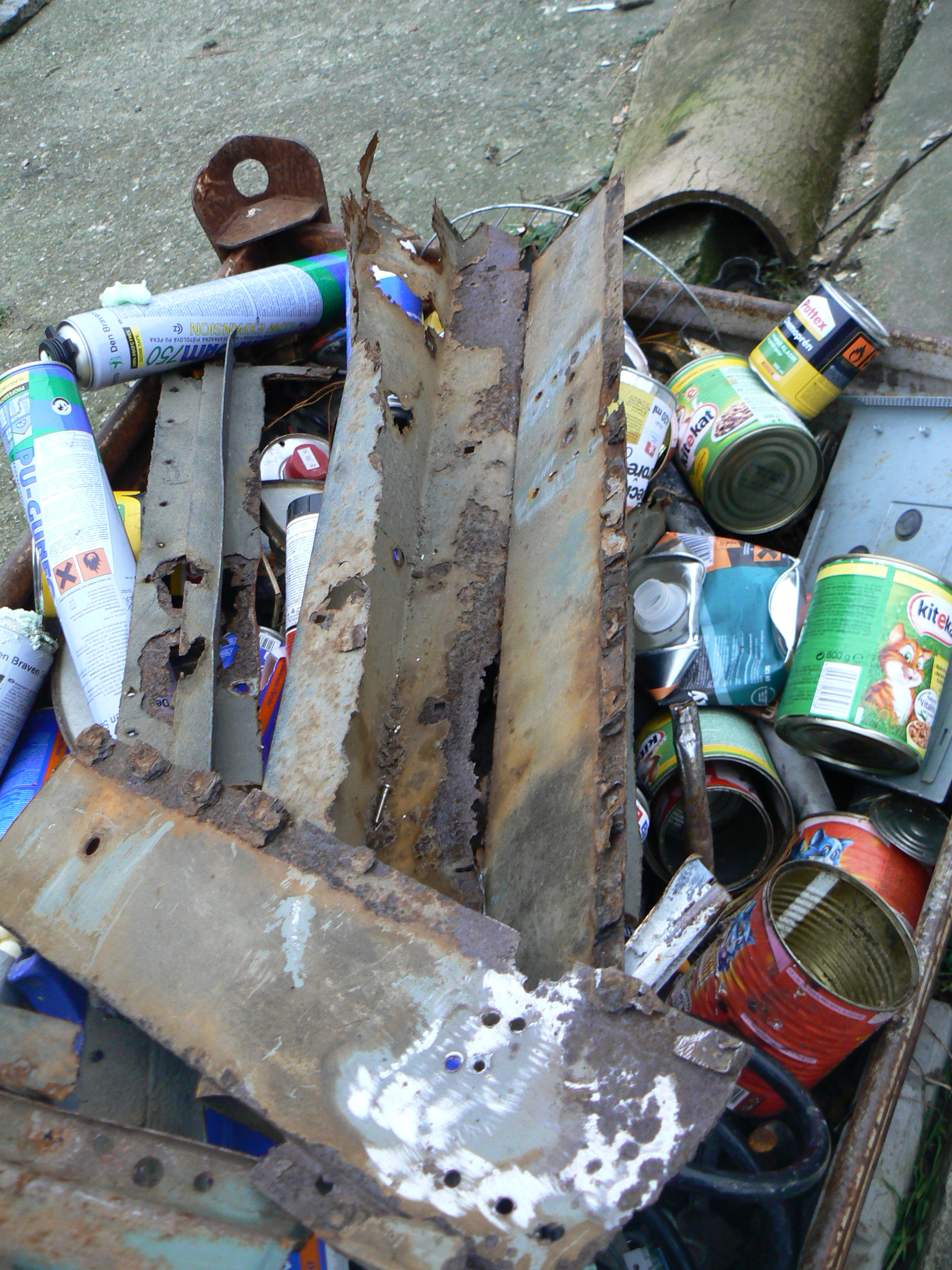

Z toho vraku by snad plechy šly použít, ale nejspíš budou v podobném stavu.
Ten ddsmetal je ale jen pro info - nějak mi nepasuje vzhled a hlavně je to pro registrované a tak nevidím ceny ani další podrobnosti.
Ještě nevím, jak to uchytit k prahům, kámoš co mi to dělá musel odřezat spodní část a nejspíš bych to dole viděl na úhelník a nýtování. Dole to není už k čemu přichytit (myslím původní skin) muselo to pryč, fakt se to drobilo pouhou rukou.

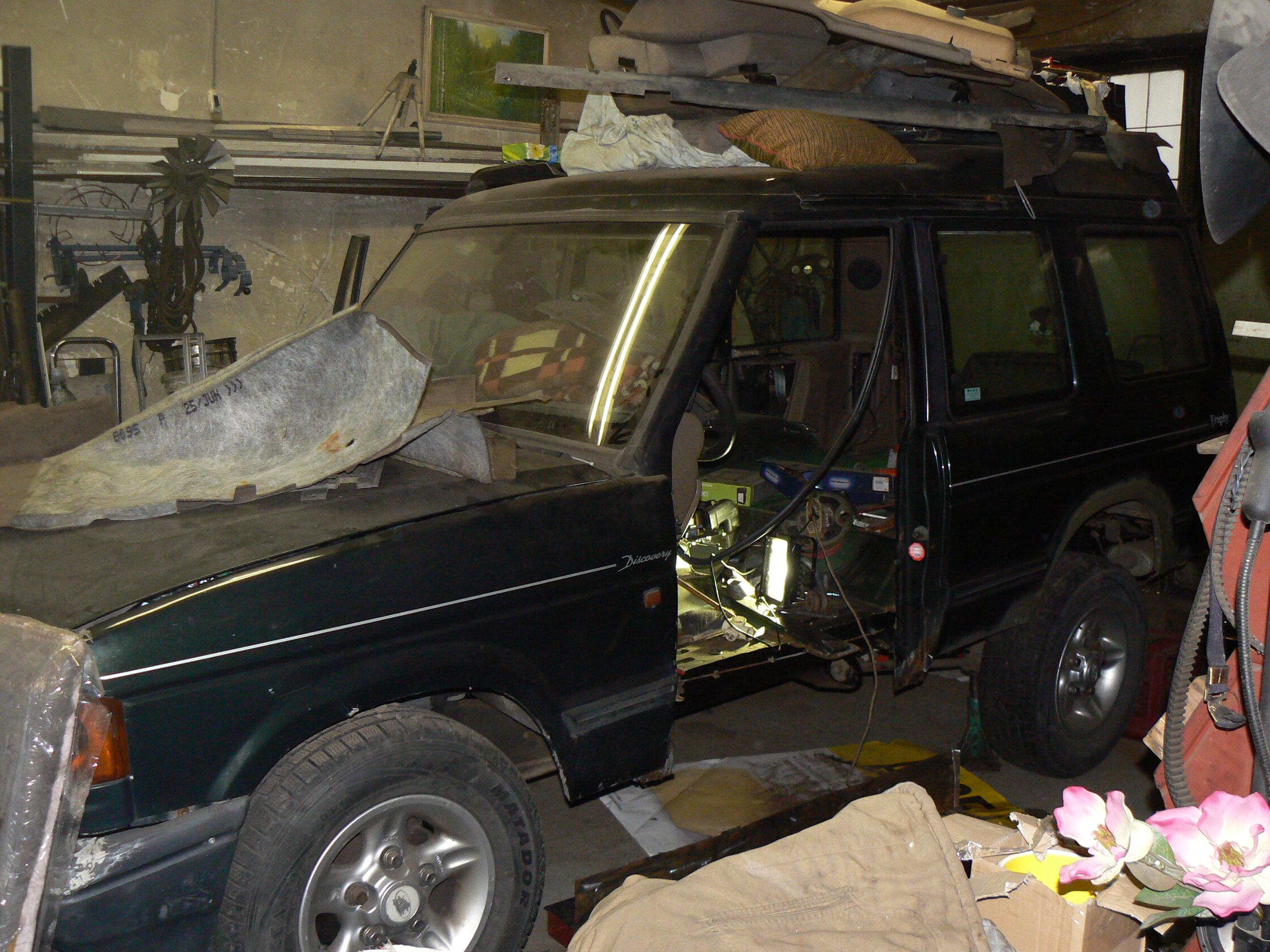

Dílnu nemám a svařovat neumím a tak jsem to musel nechat kámošovi. Původně jsem chtěl jen zavařit díru v rámu a poléčit rezavé prahy... :D
