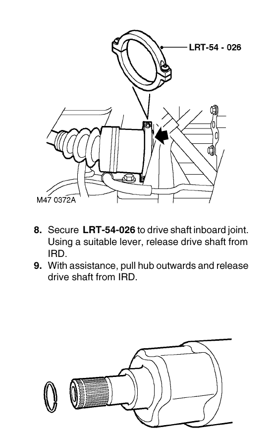

Poloosy od tehlice mam venku,ale zustal mi kus-valec s tisicihranem,kde je ulozen kloub v prevodovce.na nove poloose vidim na konci tisicihranu co se strka do prevodovky nejake zajisteni,neco jako segrovka,ale neni to uplne segrovka,jen takovy perokrouzek...tak je mi jasne,ze to z prevodovky jen tak nevytahnu.muze mi nekdo poradit,jak toto zajisteni odjistit a tisicihran z prevodovky vytahnout?dekuji moc za radu.david

Ahoj, používá se na to přípravek viz obr.přes ten kroužek se to vypáčí. Já to vždycky odťuknu (odseknu)od převodovky sekáčem. Jedna silnější rána a mělo by to odskočit.

já to dělám klasickou montpákou a mezi ní a převodovku jsem si udělal z kousku plocháče podložku, jde to normálně ,,cukem" vyndat
