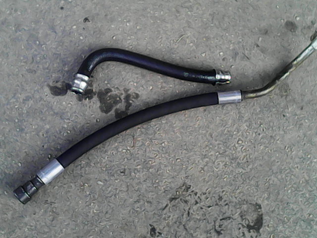

:Ja blb: :devil Super ....dnes som prišiel ku rodičom v tom že za mnou čosi dymilo :coze: :coze: (kvapalina tiekla po vyfuku a vypaľovala sa). Vystupim z auta a za autom celou cestou ako som šiel pas tekutiny. Rychlo som to odstavil a pozeram.....kvapalina bola červena,.....ale kvapkalo (alebo striekalo) to kde si v predu pri chladiči( pol motora zaje....neho). tak som hladal........Našiel som :angry :angry : Prasknuta hadica za chladičom aut.oleja (spiatočka - ta s rychlospojkou pri hadici). Ako sa ta ryclospojka dava dole - skušal som dopredu potiahnut a naspäť a viac krat a stale nič, potrebujem to dať von a vymeniť...pripadne poradte na čo si dať pozor pri montaži a demontaži a či dať to urobiť( vymenit v nejakom servise na hydraulicke hadice) tu hadicovu časť-tych cca 30 cm hadice , alebo čo.

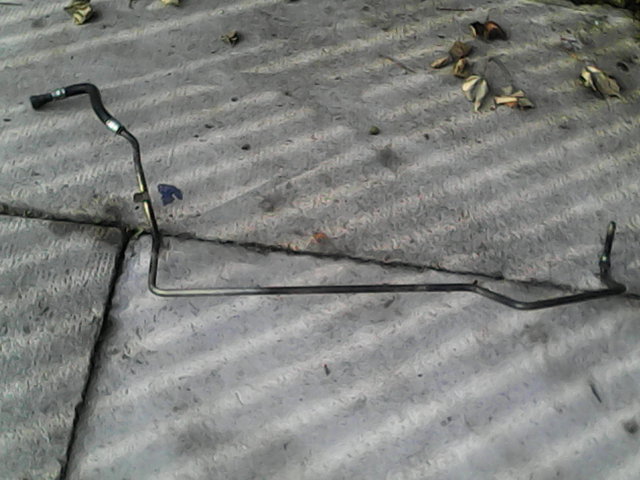

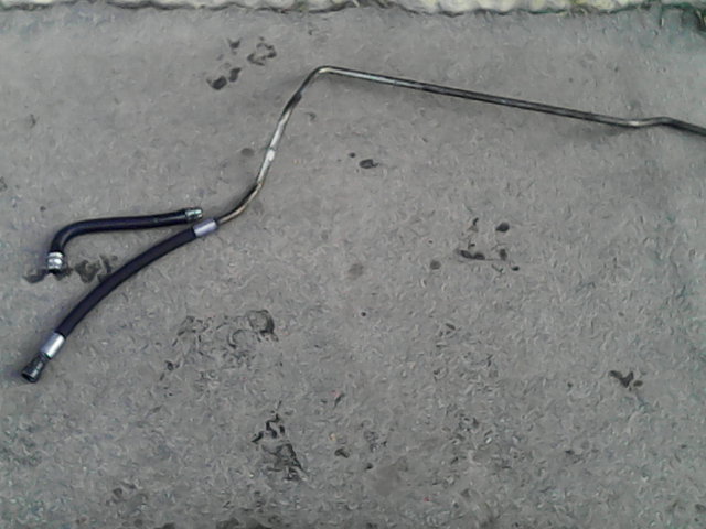

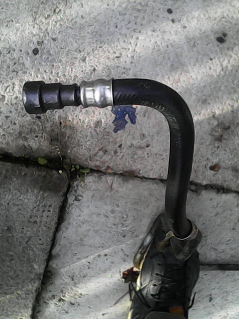

Tak som sa do toho pustil :rock :whew : Vymontoval som tu celu pravu stranu potrubia s hadicou von - od chladiča po prevodovku. Najhoršie išla von rychlospojka pri chladiči a takisto aj naspäť :muscle .Očistil som od oleja a zobral som to do firmy Hansa-Flex v Košťanoch nad Turcom. Išiel som tam s malou dušičkou aby mi to spravili a vymenili tu gumenu hadicu a aby som nemusel kupovať cely novy kus ( :coze: cca 120 Eur :ne ). Tak nakoniec to v pohode spravili :Sorry: :Sorry: Stalo to 20,30 Eur :cash :cash .A namontoval naspäť. Naštartoval a už netieklo........hadam ani nebude a ešte idem doliať kvapalinu do automatu. Vďaka radam po telefone Pešlikovy a Šošonovi :ty jeden...: Čas trvania opravy asi dve a pol hodiny a ruky až po lakte cele od oleja.

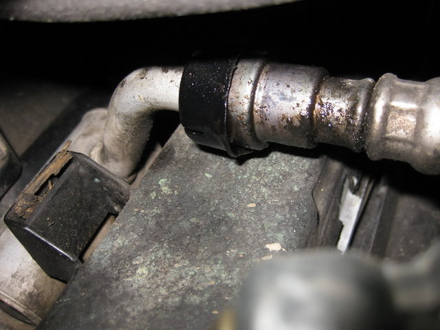

ten cierny plastik co je na rychlospojke si pri osadzani tej opravenej nahodil tiez, lebo ho nevidim na fotke ?

Ten pri demontaži ostal na chladičovom potrubí. Potom ked som to tam dal naspäť ,tak som ho tam jemne prisunul,.....lebo myslim že ten plastik služi na odopnutie tej rychlospojky. Ked ho tam spravne vsunieš - tak ti podvihne take pliešky ktore zaisťuju a držia tu rýchlospojku :smoke .
