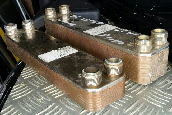

Tak se mi podařilo koupit ve štoťáku dva výměníky za cenu odpadu (100 korun), ale musím vyzkoušet jestli jsou funkční. Jsou trochu větší, tak doufám že to nebude moc horůcé. :)

Tak vymenik je v chladicim okruhu, zatim nedodelane hadice na vodni okruh, "projekt" se totalne vymkl kontrole.
Ted jsem to narychlo testoval a je to funkcni (aby taky nebylo). Motor po par minutach jizdy ohrat na normalni teplotu, vsechny experimenty dale na volnobeh.
Vysledek:
20 litru vody se ohreje na pouzitelnou teplotu v radu jednotek minut.
Zda se, ze jeden pruchod vymenickem prida ca 10 - 30 stupnu dle objemu prutoku (cerpadlo zene nezaskrcene ca 18l/min, zaskrcene nevim - proste jsem hadici prelomil aby teklo tak na umiti rukou)
Teplota vymeniku zvenci ca 60-65 stupnu, kolik bylo presne v chladicim okruhu nevim, ale je to celkem fuk.
Docela me zajima, jestli je to schopny ohrat vodu "z potoka" na jeden pruchod na tech ca 40 stupnu, ale to je na dalsi experiment...
Tak jen pro info.

#92 Příspěvek od HST » 28 říj 2014 19:09
...experimenty pokracuji, funguje to dobre.
Kdyz je teply motor a bezi tak ohrati 20 litru fakt 4-6 minut.
Pri malem prutoku (tak akorat na srchu "economy") pri 1 pruchodu voda z 10st -> 40-50st,
Pro Mr-Tom - s tim 3x vetsim vymenikem ze srotu co jsi poridil budes mit vyrazne vyssi "vykon", takze to bude fofr :)
Jinak na D3 jede ohrev bez problemu i "pouze" na vodni prihrivaci webasto - bez nastartovaneho motoru, jen je rychlost ohrevu pomalejsi (ale i tak se kandak ohral na pouzitelno za ca 10 minut).
Dale bohuzel pri 43 stupnich se roztavilo cerpadlo (levnejsi comet za ca 400kacek). A to pred tim jelo tech 5 minut. S tema low cost cerpadlama asi bude problem obecne, je fakt ze ca 30Wattu prionu v malem plastovem pouzdre ve 40stupnovy vode, to je asi jista zaruka problemu. Nekdo to tu uz psal, ze tyhle plastovky v teple vode pravidelne odchazeji.

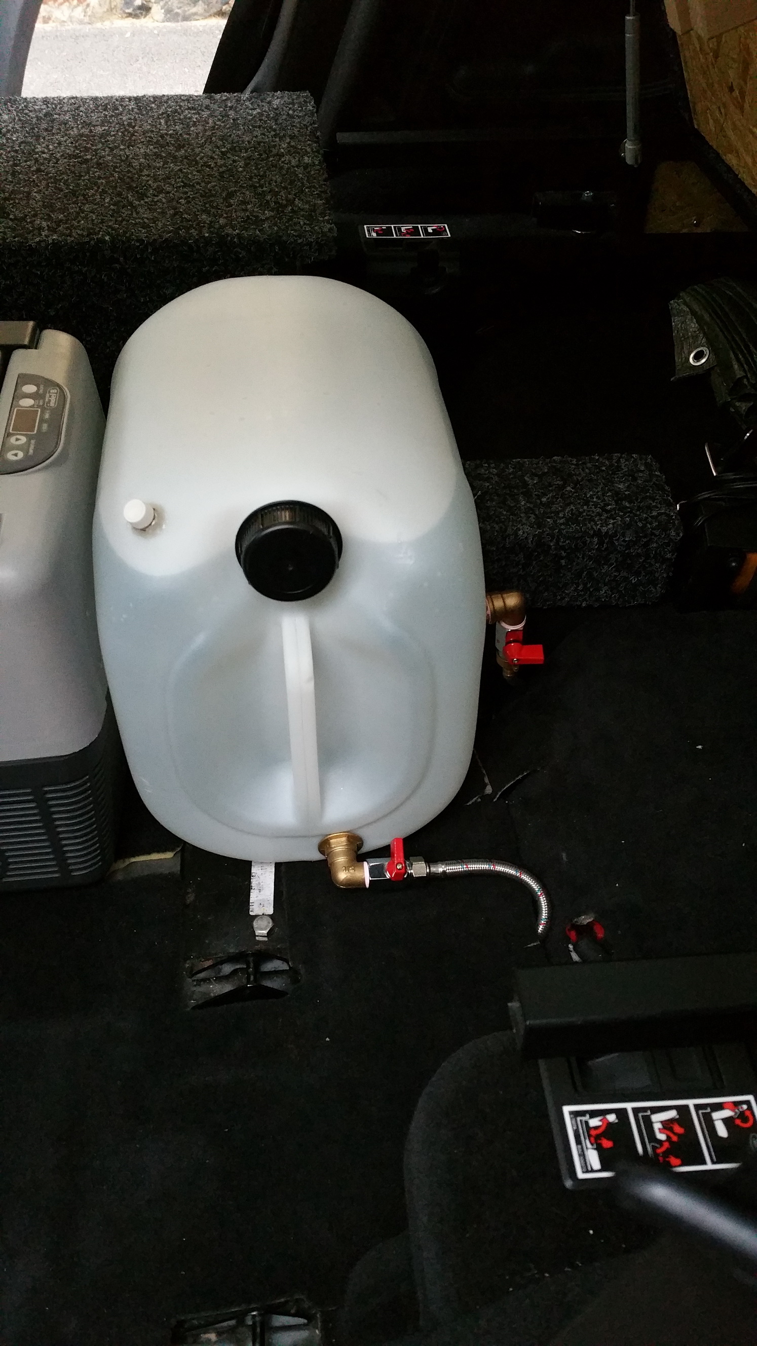

Lidi tak jsem to konecně dotáh. Funguje to supr, dělá co má dělat, paráda... Teď jen zbývá zjistit jestli to přežije nějaký to off ježdění bez poruch :D
"nádrž" jsem nakonec prostě vyřešil 30l kanistrem a metodou lidové tvořivosti do něj přidal průchodky, odzvdušnění z radiátoru a čidlo teploty. Kanďák jde vyndat a naplnit kdekoliv "z kohoutku".
Termostat je ten "deluxe" za $10 ala Benjamin (dik!) a většina komponentů taky z aliexpressu / Čína.
Pro ispiraci dávám pár obrázků jak jsem to v D3 ubastlil.
Jinak co si ale budem povídat, bylo to takový práce, že příště to budu řešit kotlíkem na ohni :) No ale rozdělaná věc byla potřeba dotáhnout.

tvl, tak uz jsem to radne otestoval v praxi :D :D
Vcera v 5 zaparkuju a v 9 vecer mi zena, hele to auto nejak huci... no hucela pumpa na sucho, zapomel jsem zapnutej ohrev a zavrel ventily na kanistru. Rozpalena ze sem na ni neudrzel ruku ale kupodivu prezila OK.
No a dneska jsem zase zapomel zavrit kohoutek od cinana, prijdu k autu a tece z pravyho zadniho podbehu voda, hmm, ctvrtka kandaku v kufru, parada :)
