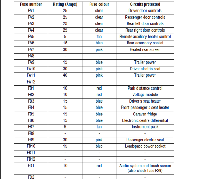

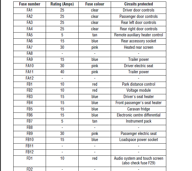

Zdravím Pánové, potřeboval bych poradit, přestaly mi fungovat vnitřní dvě cigaretové zásuvky, zřejmě odešla pojistka a bohužel nemám u sebe manuál, jelikož jsem na dovoleny, mohl by mi někdo prosím napsat kde a jaka barva to je?

Tak a protože jsem se tady pomoci nedočkal, pomohl jsem si tedy sám, tak kdyby někdo potřeboval napíšu to sem.
Vnitřní zapalovač cigaret (blíže k řadící páce) je pod kapotou pozice F45 15A modrá
Vnitřní zapalovač cigaret (vzdálený od řadící páky) FA6 15A modrá
Vnitřní v zavazadlovém prostoru pozice FB10 15A modrá
:wink:

http://topix.landrover.jlrext.com/topix ... oupId=1655
na nete manual ale len po anglicky.asi nejak tam automaticky davam anglictinu
FA6 je vzdialenejsi od paky
FB 10 je v kufri

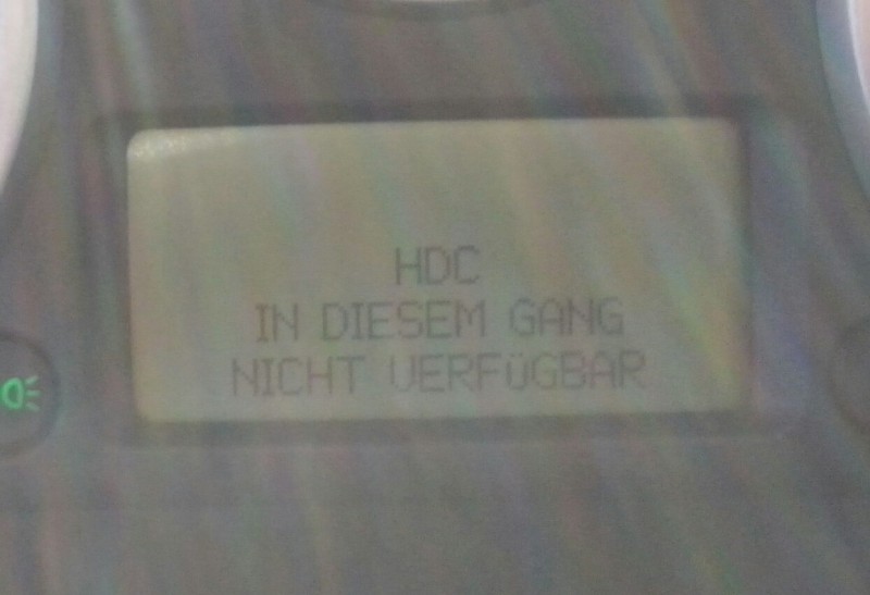

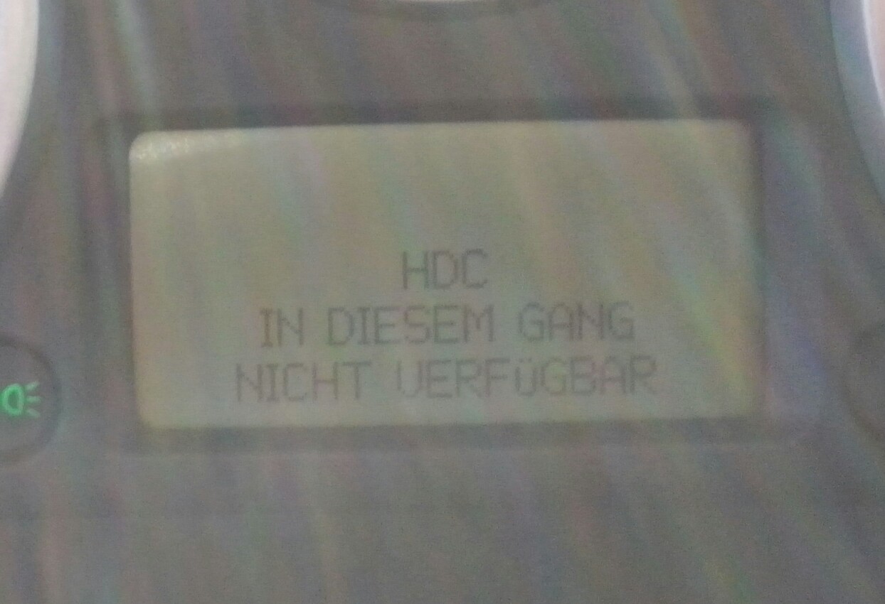

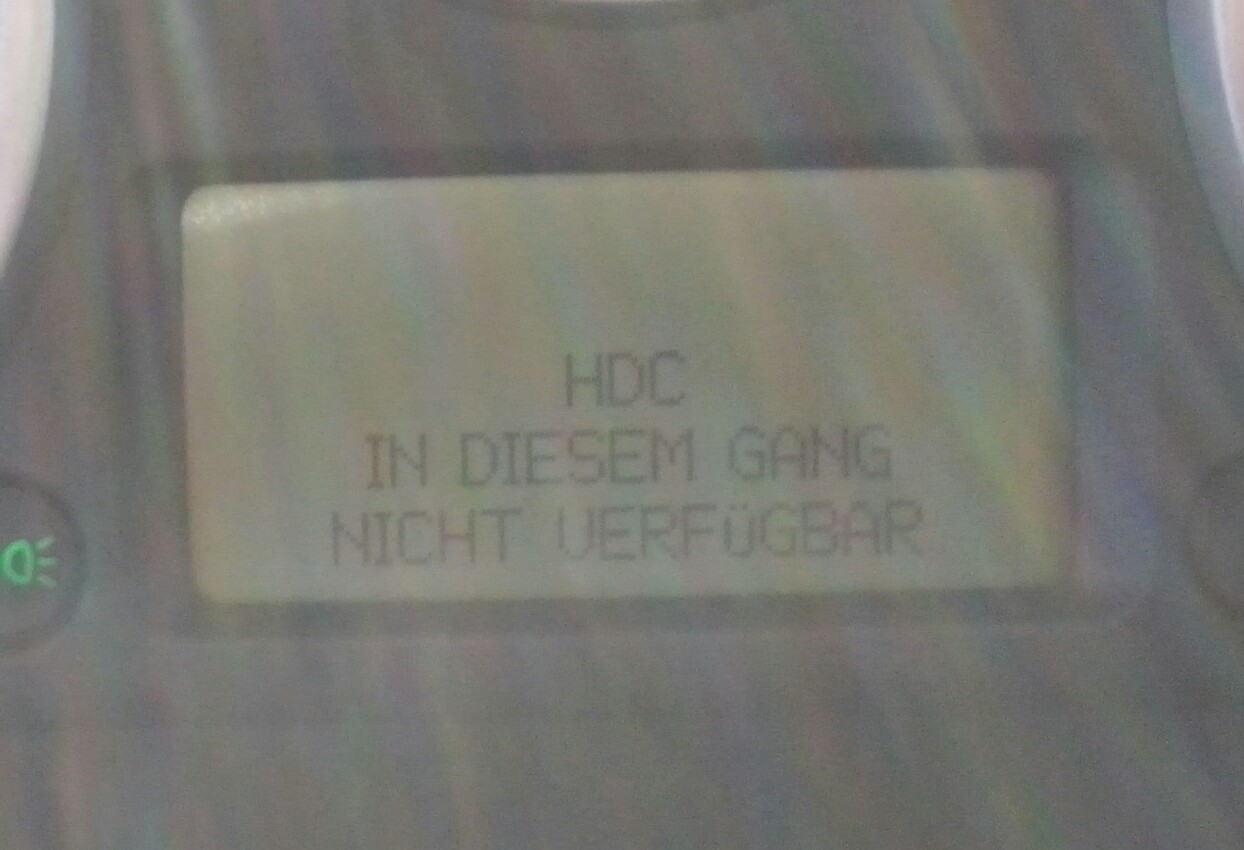

Nevim co delam spatne nebo jesi je nejakej problem,zkouším zapnout sjezd z kopce a pise mi toto,zkousel jsem si to prelozit ale nedavalo to stejnak moc smysl. :hmm:

#358 Příspěvek od MadTom » 23 dub 2015 14:07
Jestli to dobře chápu, tak to chce jinej gang, tedy nejspíš jinej převodovej stupeň. U Discovery2 to funguje pouze se zařazenou redukcí.

#359 Příspěvek od fritak » 23 dub 2015 14:11
Aha no kdy jsem byl jako v prudkym kopcu v terenu tak jsem to zmackl a hned to bylo zaply a pak jsem to zkousel ve meste na rovine a nic.ale diky vyzkousim

Píše to: HDC není při této zařazení rychlosti k dispozici.
