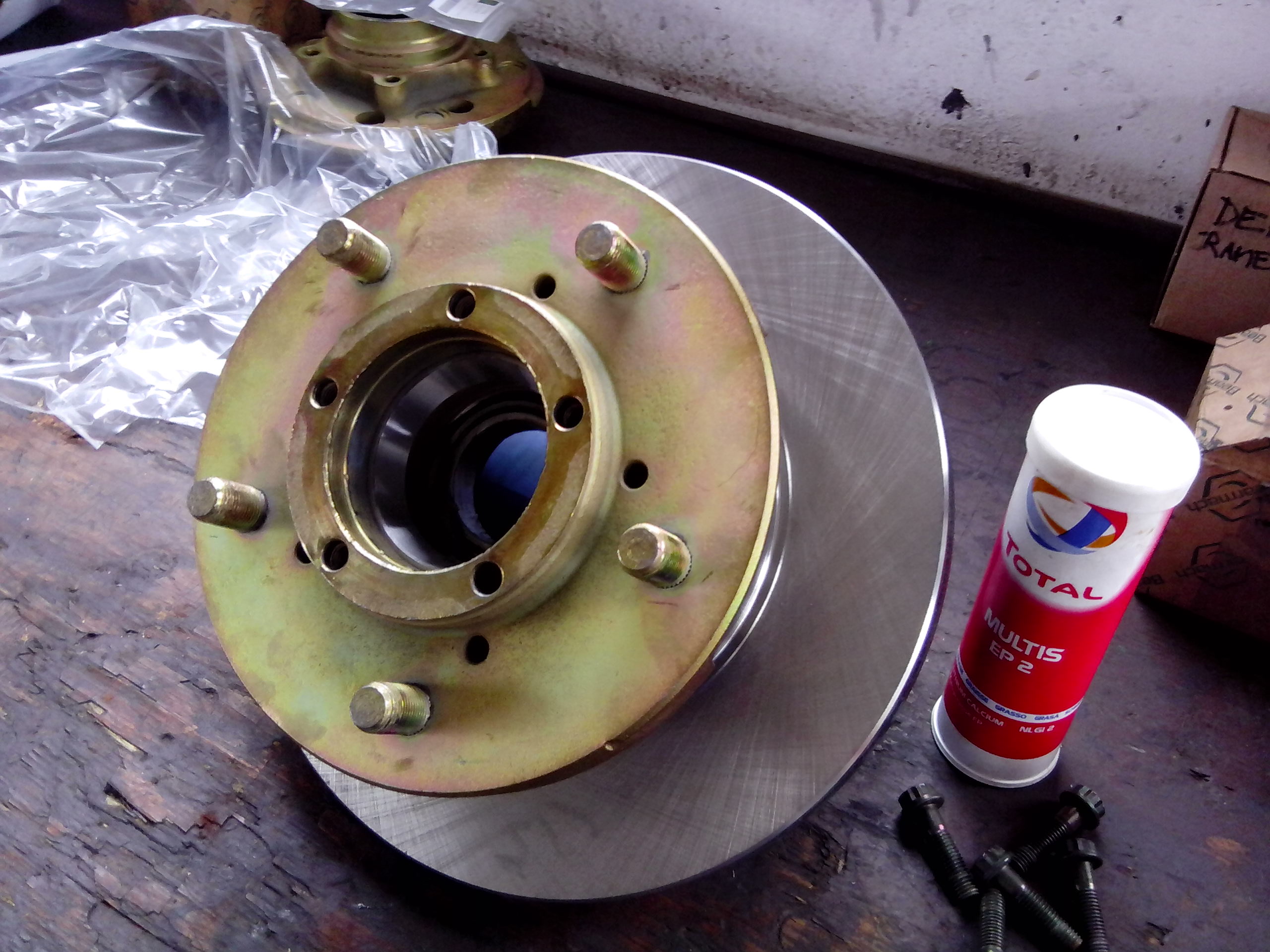

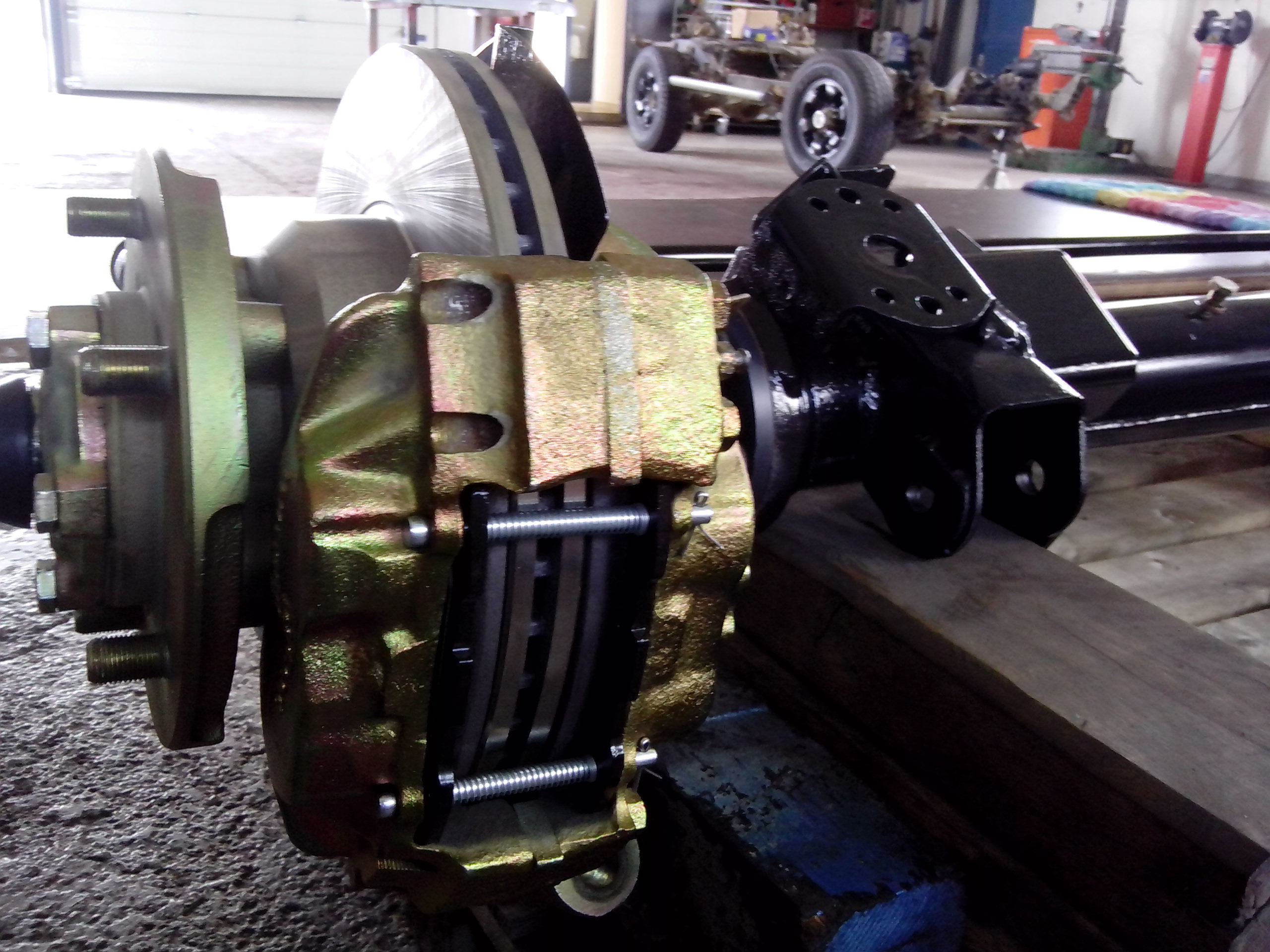

Re: Renovace Defendera 130
Tak to je asi o 200% lepší než nový. To ta náprava ještě nezažila
- eliott
- Příspěvky: 11545
- tel.: +420608021838
- auto: několik
Blbé je, že ten zinek dlouho nevydrží, především, pokud bude jezdit i v zimě. Ale má to pěkné
S tím galvanickým zinkem má Patrik nejspíš pravdu - ona je ta vrstva docela slabá. Co to ale využít, a nechat ji jenom jako mezivrstvu a na ni dát dobrou základovku na zinek (žravou) a na to už normální barvu, jako na zbytek podvozku?
- eliott
- Příspěvky: 11545
- auto: několik
Kvalitní jednovrstvý polyurethan by měl držet rovnou. Zatím drží....
