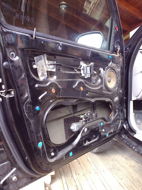

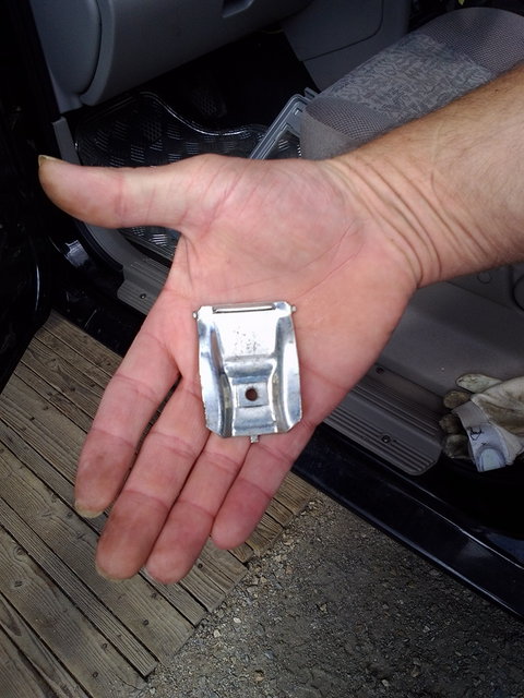

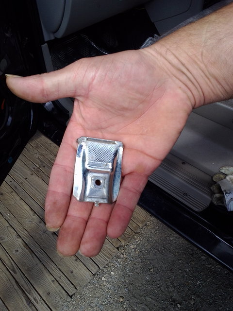

Kvůli odemykání dveří u řidiče, kdy se mi neotevřou na dálkáč, jsme rozdělali tapec aby jsme se podívali na motorek jsme zjistili nedostatky, řekl by mi někdo kam to patří?? Díky monika
To jsme našli volně vevnitř
Tady se mi nezdá ta tyčka nad stahovačkou, druhý konec není přichycený.

Podle mého je to zbytek staré stahovačky..... (držák okna)

Jestli myslíš ten černý plíšek nad motorkem stahovačky, tak ten jen otoč svisle dolů a tam ti zapadne na dirku kde má být šroub. Ten plíšek na druhé fotce patří pod vnitřní kliku.

Ne, pravda. To jsou zbytky držáku okna. Má mezi nimi být guma.

Ten černý plech přijde otočit dolu a uchytit a plíšek je z uchycení skla-jak bylo řečeno chybí guma,která je tam nalepená.Po vycentrování a utažení to tahá sklo nahoru a dolů.Jen se divím,že ti stahovačka fungovala ledaže to zbylo ze staré po výměně.
