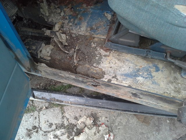

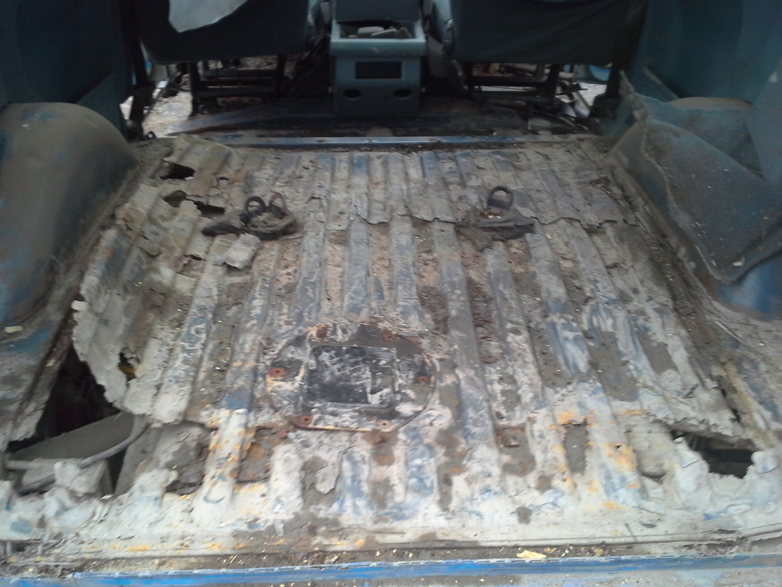

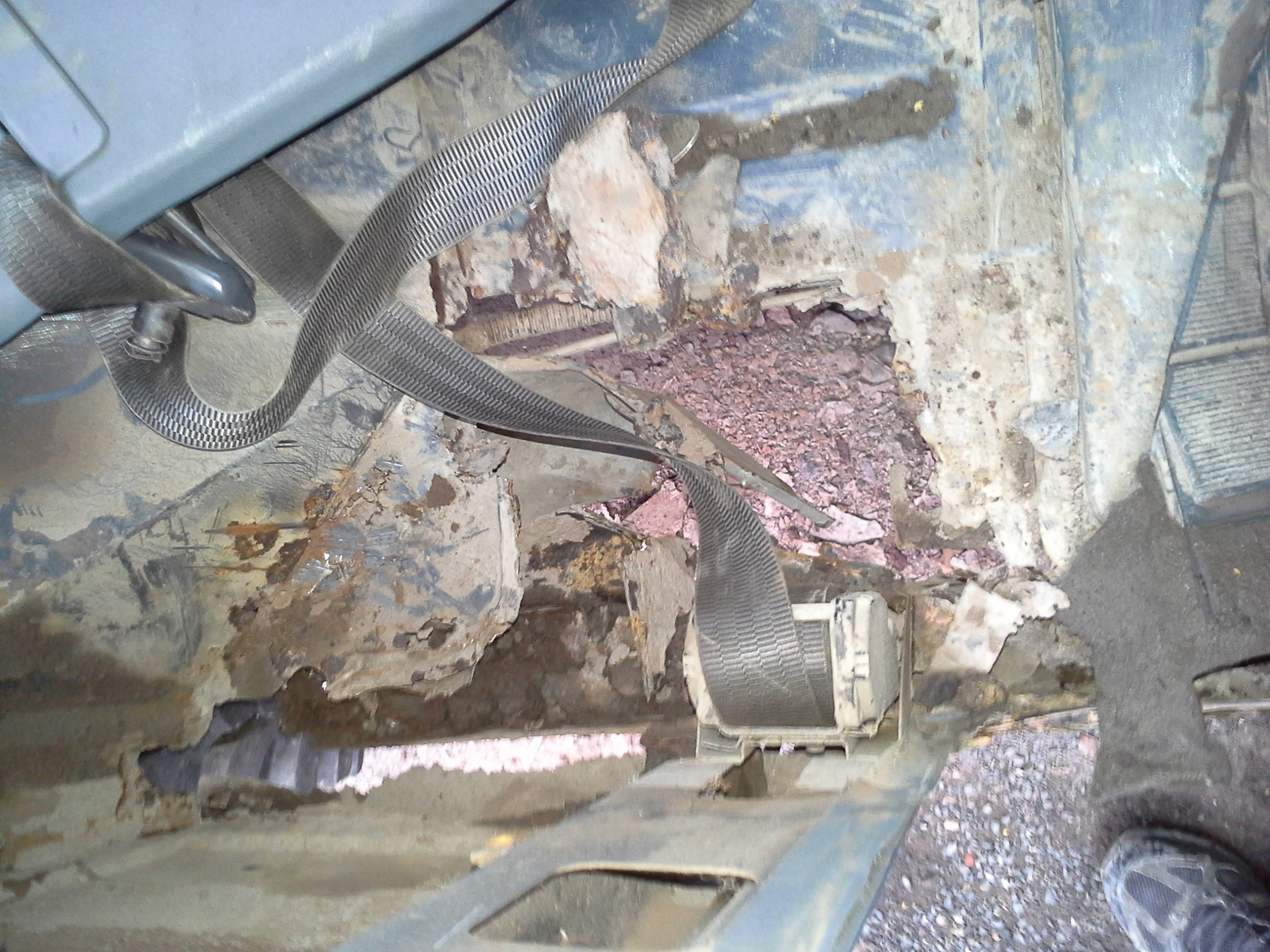

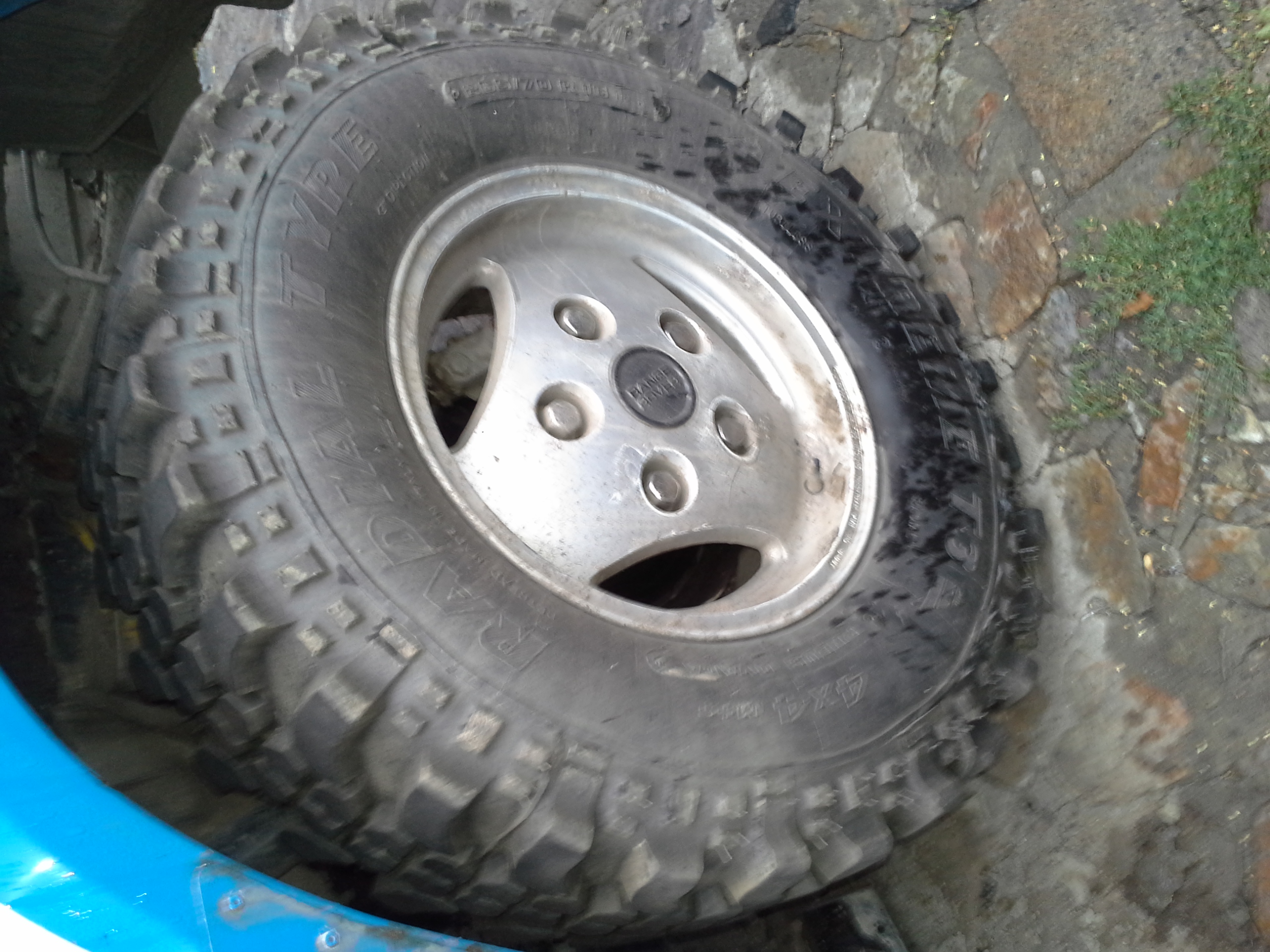

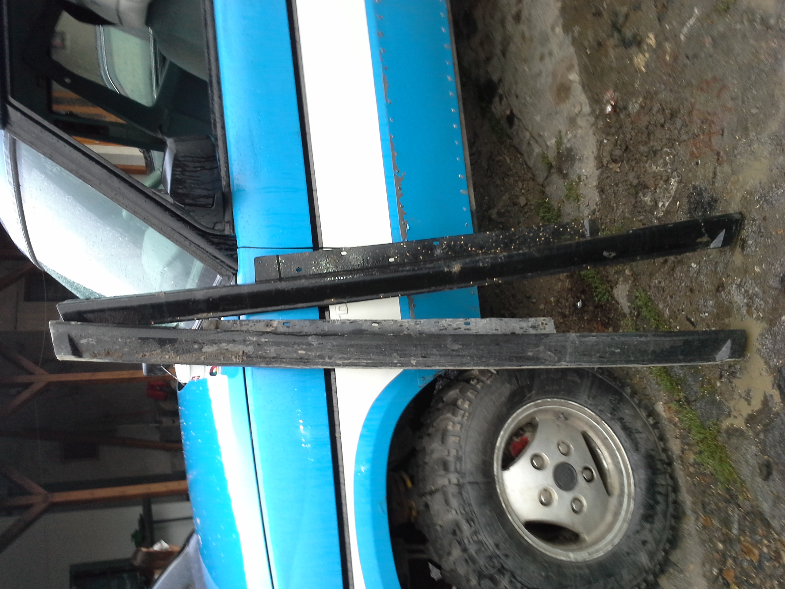

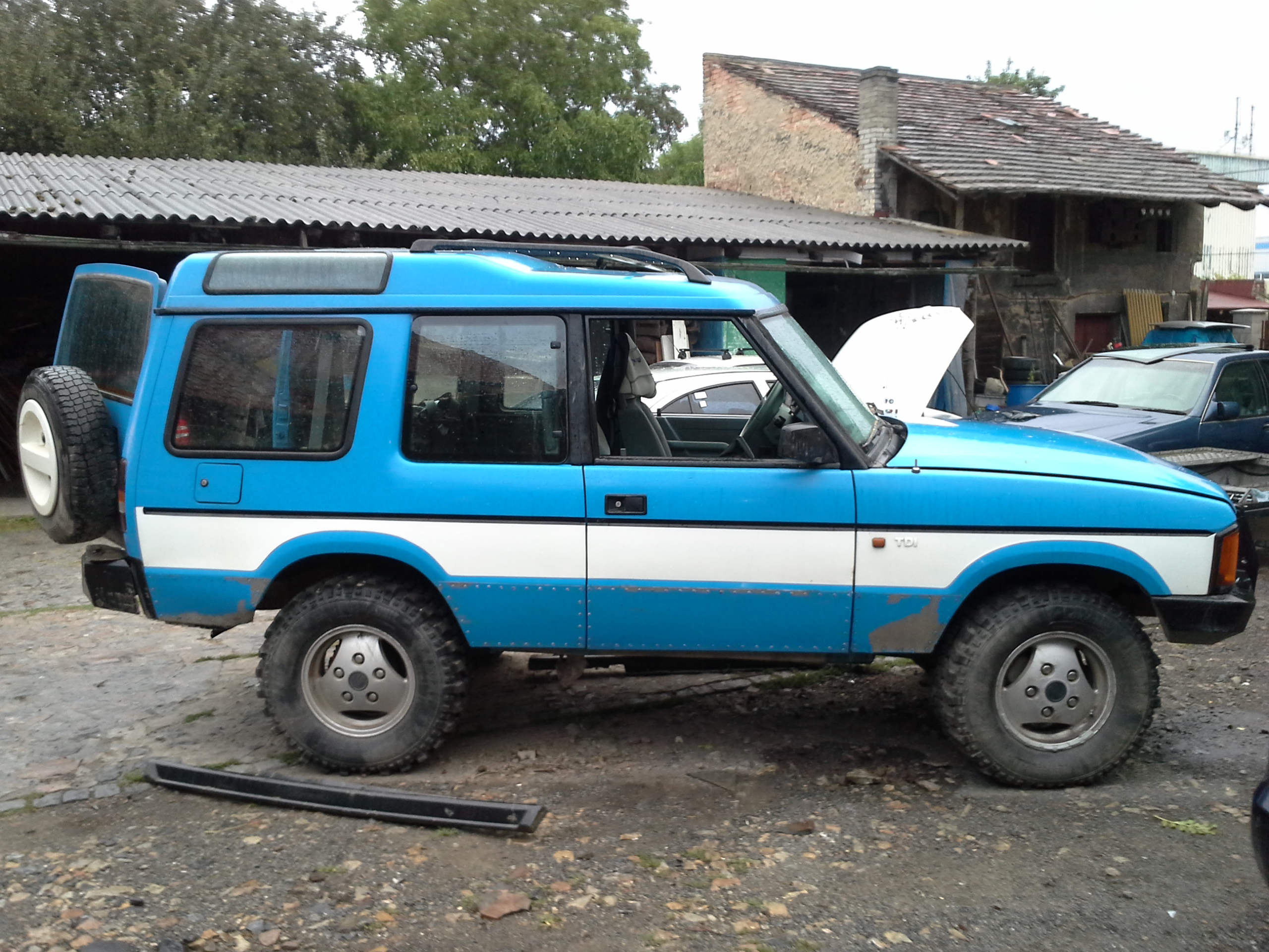

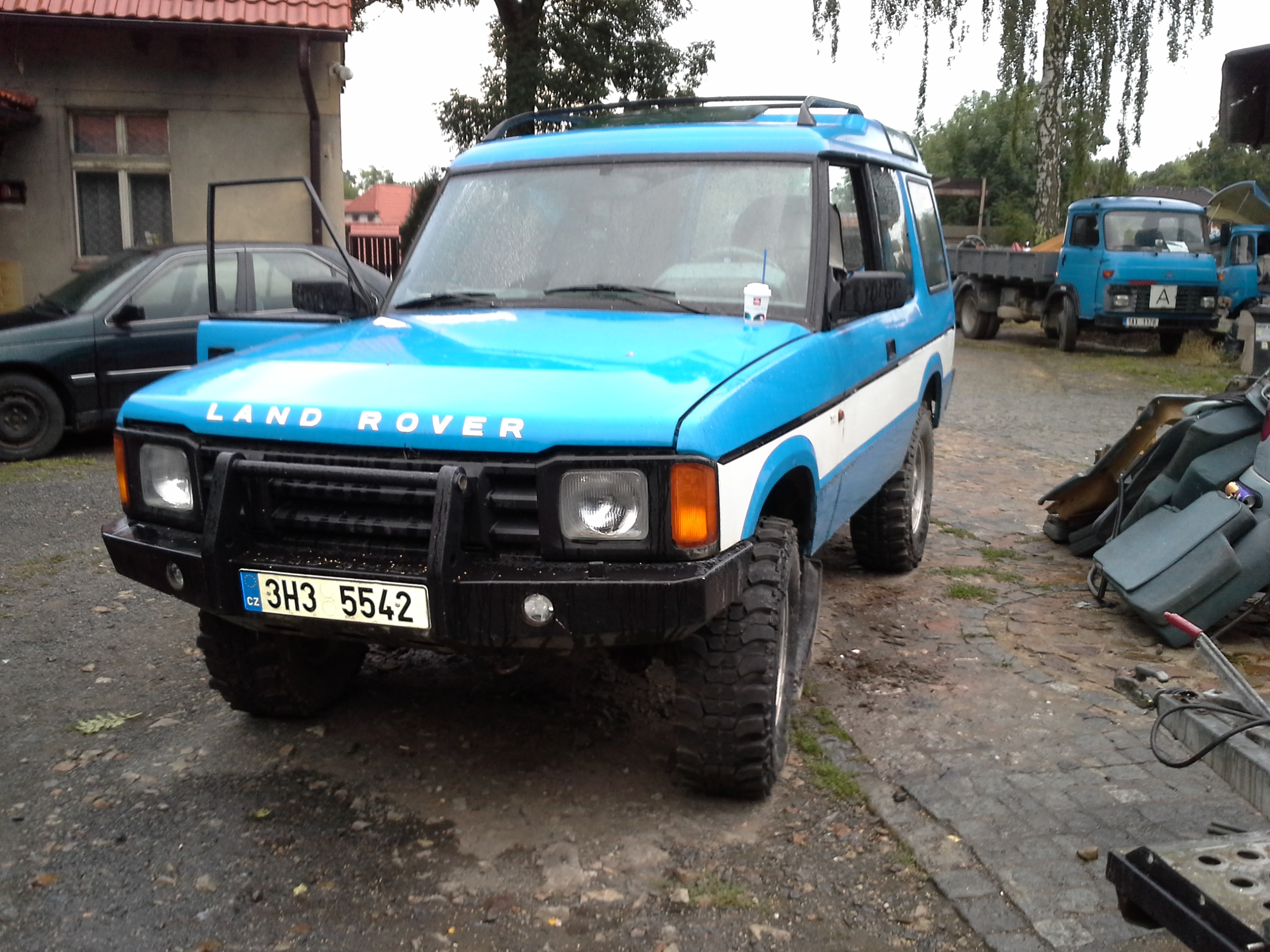

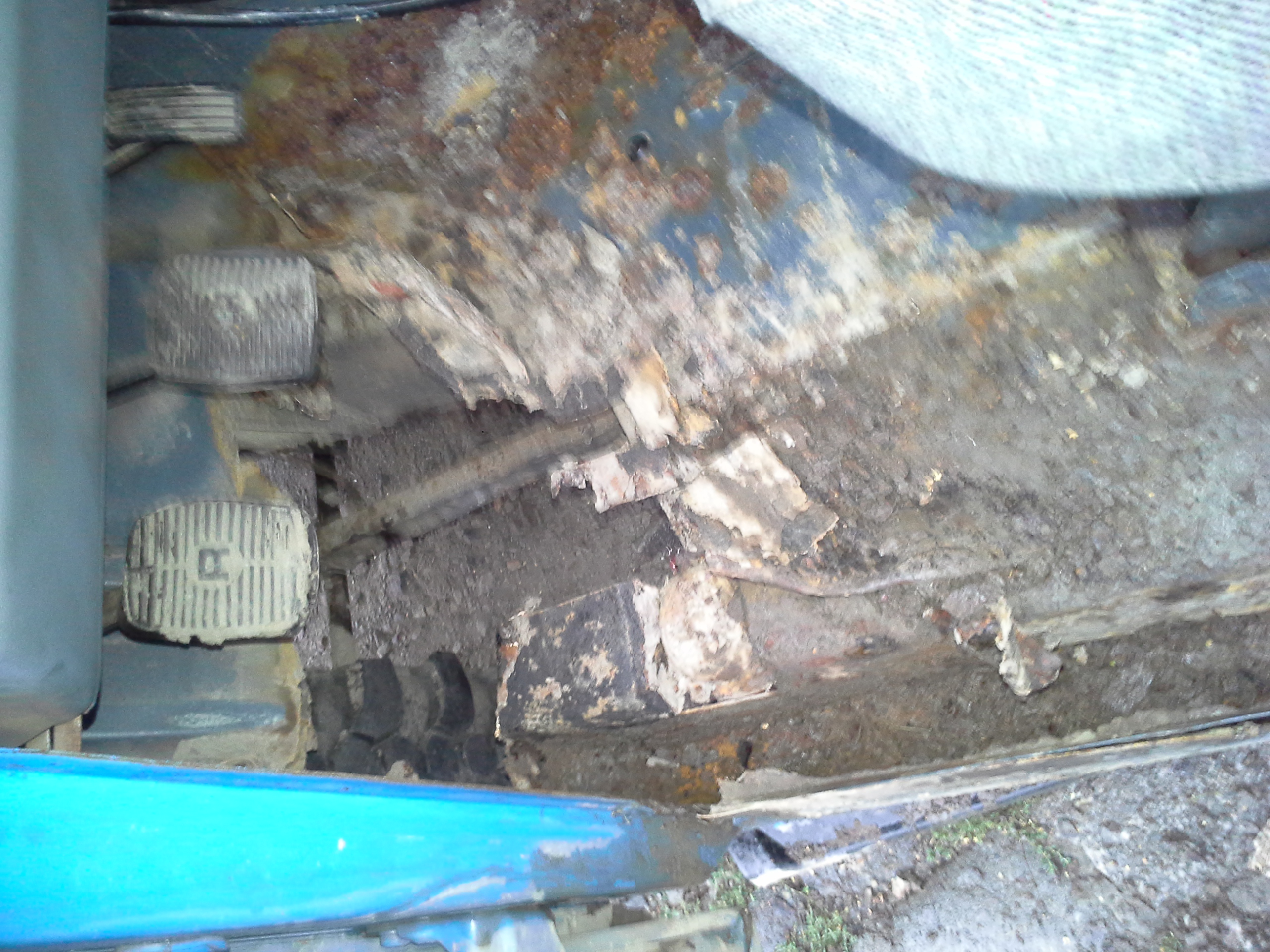

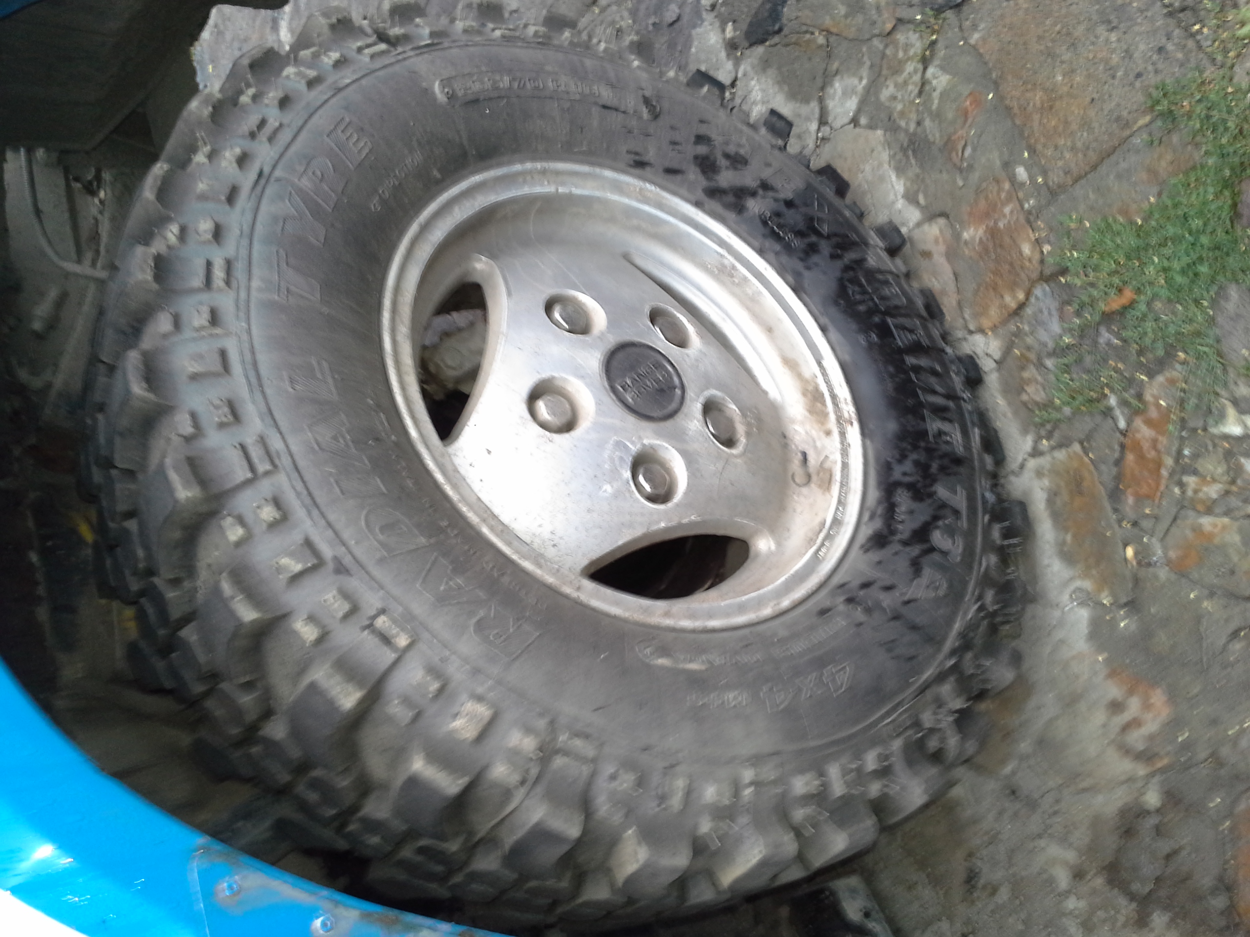

Zdravim, chtel bych se s vami poradit. V patek jsem koupil Discovery I 2,5 tdi rok 1995 za 40tis + 10tis kola. Auto melo byt cele az na podlahu v kufru vyvareno. Dnes kdyz jsem zacal rozebirat interier abych podlahu nechal vyvarit, tak me po sundani koberce cekalo nemile prekvapeni. Pod zvlastni vrstvou gumy, stribrne lepenky a kytu... vlastne nebylo nic... Po dni jezdeni jeste odesla spojka. Jak by jste to resili? Panovi jsem volal a pry by mi rad neco vratil ale penize uz nema... Pripadne nemel by o nej nekde zajem? Nevim jestli je v mych silach ho opravit.... Pridavam fotky..

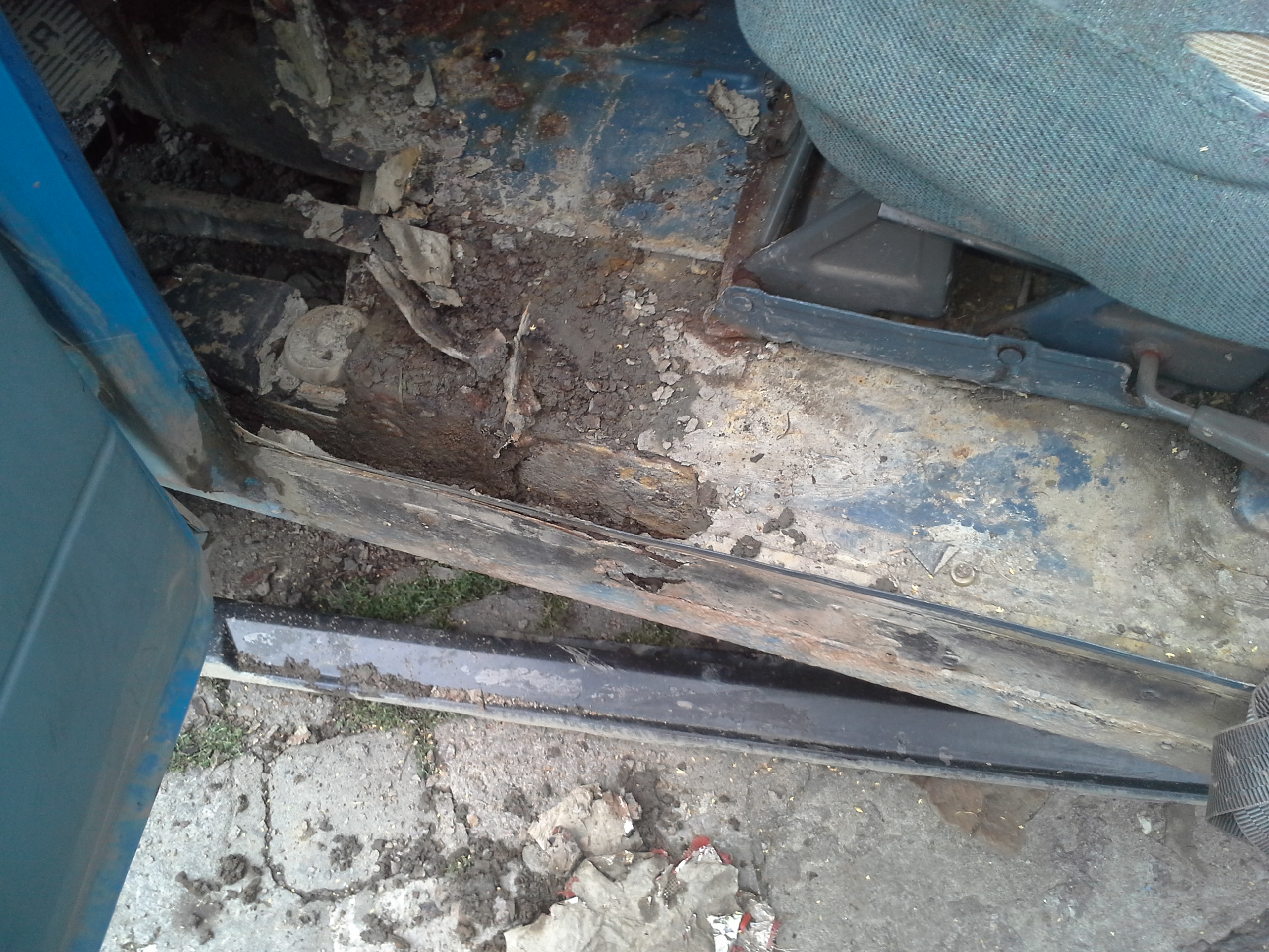

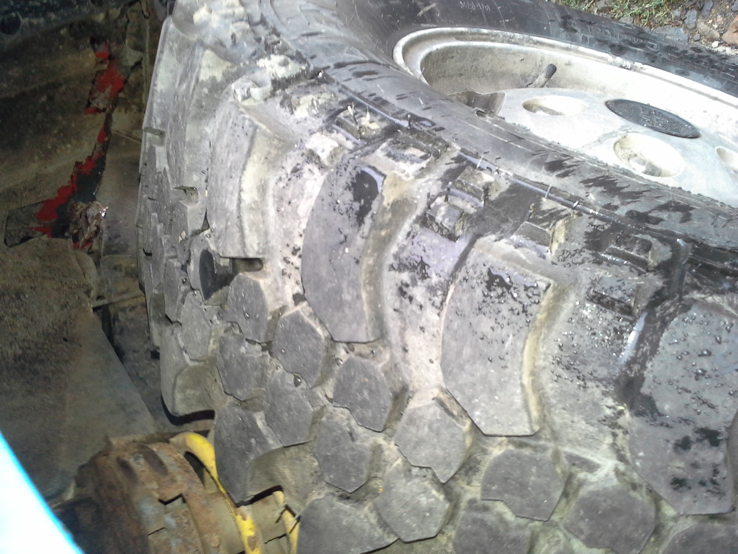

dalsi fotky

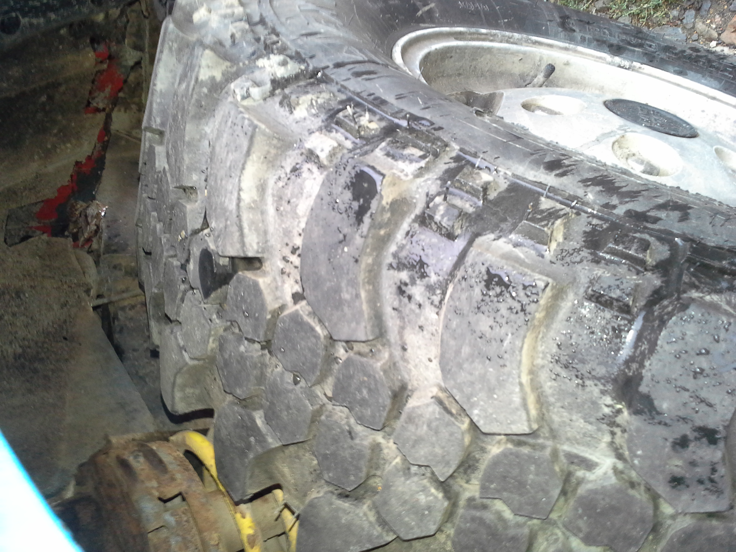

fotky

Co na to říci. Opravitelné to je ale pokud ti to bude někdo dělat tak to bude cca 20 - 40 tis. Spojka se dá opravit celkem lehce. Jak je na tom rám?

Ty kravo to je dobrej cednik. Pan asi nepochopil co je vyvareni.

Neklesej na mysli! Jak píše Hubert: vše se dá opravit a i odhad ceny mužů potvrdit. Já také kupoval auto za "málo" peněz a muselo hned na vyvaření - podlaha řidič, spolujezdec a komplet nové prahy, jen podlaha vzadu byla OK. Já to měl za cca 15000,- Tak nějak se s tím musí počítat - většina DI je na těchto místech shnilá...Pokud je rám OK, jdi do toho. Ostatní díly se daji sehnat za velmi dobré ceny - použité i druhovýroba.

..nič tragické, ak je rám a motor a ostatná mechanika o.k., tak vyvarenie, z toho, čo vidím na fotkách tipujem na cca. 500 eur, akurát nakupuj klasické jackle a plechy, nájdi si šikovného klampiara a nechaj ho improvizovať... :angel ...ak vie, čo robí, bude to funkčné a originálny stav asi dosiahnuť nechceš, že.. :chuckle
..ale najlepšie by si spravil, ak by si to ukázal niekomu, kto týmto autám rozumie, nech posúdi, či má zmysel to auto zachraňovať, plechy sa dajú poopravovať, ale ak je to mechanicky v p..., tak to nemá zmysel (vlastná skúsenosť, len som si počas opravy vraku vytvoril vzťah a už mi neni pomoci... :chuckle )

Já tam žádnou zvlášní korozi nevidím - disco za 40 tisíc - normálka.

Ono je to těžké z cenou,třeba jen pevnostní narazník a pneu stáli min. 30 tis,ale pohádku o vyvaření Ti nemuseli vykládat,aspon by sis ušetřil překvapení,jak píšou kluci,na Disko 1 za 40 to jde,každý,trochu zručný klempíř to zvládne,nejsou tam žádné velké zaludnosti,oblouky a dutiny,tak hlavu vzhuru a hurá do toho :grin: , Mira.

taky bych se toho nebal,ale bude to fuška treba ja to tak strasný nemel a z řezaním sem se konretne u tech pedalu dostal až nad spoj kastle-prední podbeh a tam se to nevaří uplne nejlíp,je to nejspis 200tdi že?

kubas píše:taky bych se toho nebal,ale bude to fuška treba ja to tak strasný nemel a z řezaním sem se konretne u tech pedalu dostal až nad spoj kastle-prední podbeh a tam se to nevaří uplne nejlíp,je to nejspis 200tdi že?
..aspoň skontroluje brzdové trubky, keď to bude rozoberať a rezať až tak vysoko..a čím skôr získa prax, tím lepšie...vieš, že každý z nás je tak trochu automechanik.... :chuckle
