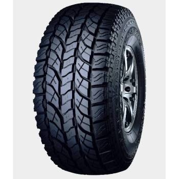

Ahoj ja jsem si koupil yokohama geolander ale na grand vitaru a byl jsem s nima také spokojen
- Přílohy
- Geolander
- image.jpg (32.79 KiB) Zobrazeno 7710 x

Tuhle Yokohamu znám , známej ji má na H3 a max. spokojenost bohužel na D3 ve standartu moc At nenajdeš

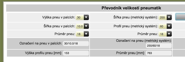

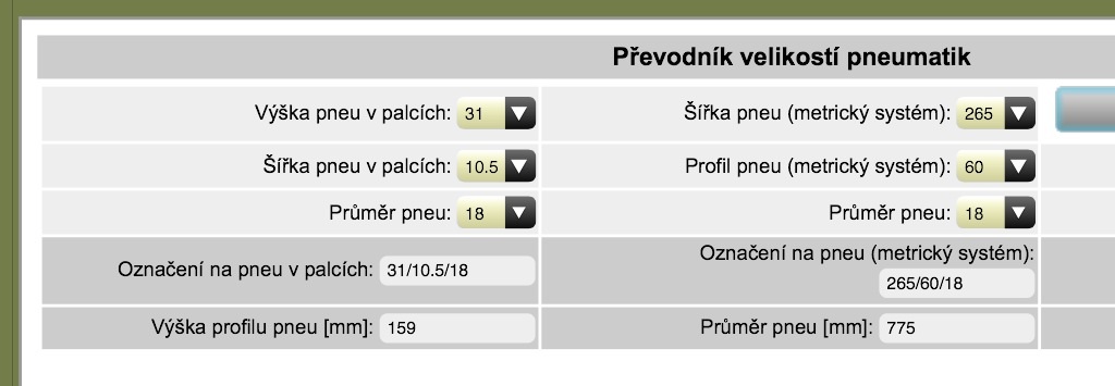

Re: AT pneu na DIII 255/60/18 - Jaký
Ahoj Koukal jsem na rozměry výrobce a mají 265/60 R18 coš je pneu o 6mm větší než rozměr 255/60 r18 tak bych se toho nebál a klidně je koupil. Na diskotéku se ti to bude vejít a policie při kontrole nic nezjistí protože to v malém technickém průkaze napsané není.
