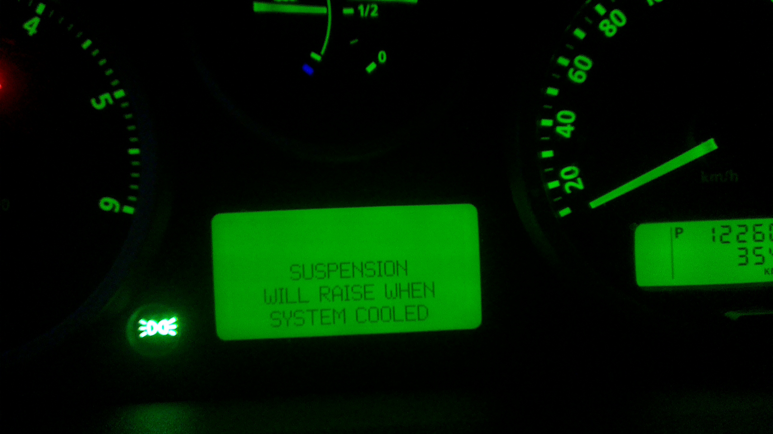

Zdravim,
dnes pri jazdeni (na svojej D3, 2,7, r.2007) ked som chcel zdvihnut auto do offroad modu tak mi najskor napisal ze:
"Suspension vehicle raising slowly"
a pri opakovanom pokuse vypisuje
"Susspension will raise when system cooled"
...ked pozriem na auto zvonku, tak pri poziadavke na zdvih auto do offorad modu zadok auta zdvihne o par centimetrov, predok vobec a po chvili vypise tu hlasku, ze je prehriaty...
Cital som tu na fore prispevky o susspension fault, ale mne kontrolka susspension nesvieti,
tak sa chcem spytat ci niekto nemal podobny problem alebo netusi o com by to mohlo byt?
je zly kompresor? (moze byt zly aj ked ked ciastocne nafuka zadne mechy?) poskodene vzduchove mechy? alebo moze niekde unikat vzduch? nejake tipy? dakujem

#2 Příspěvek od kaligula » 03 dub 2014 08:42
Tipoval bych přehřívající se kompresor, pravděpodobně bude všude kolem něho bláto,
