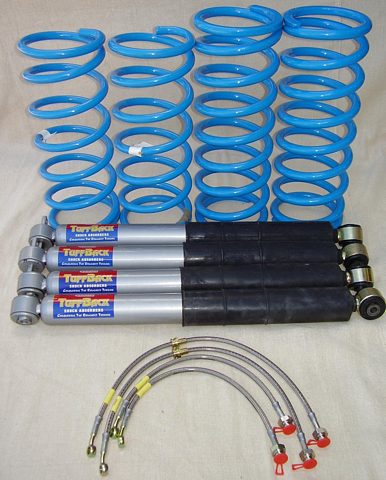

Trošku připomenu toto téma, protože se to tu několikrát diskutovalo. Objevil jsem něco v novinkách na jednom eshopu v Británii. Sada 2'' pro DII za ?313.40 (Excluding: VAT at 17.5%). Cena bez DPH. Při dnešním kurzu do 12000,- což vypadá zajímavě.
cituji
DISCOVERY 2 +45mm Off Road Lift Kit
Discovery 2 +45mm Off Road Lift Kit. This kit consists of 4 x Bearmach Off Road Blue Springs giving a +45mm lift, 4 x +50mm BearmachTuffback Extreme Off Road Gas Shock Absorbers, and a full set of +50mm stainless steel braided brake hoses. All you need to get your Discovery 2 ready for some EXTREME off road adventure.

Přišli mi prodloužené TuffBack tlumiče, zadní jsou při max. vytažení 59 cm, takže by to při zvednutí cca 2" (5 cm) na podložkách pod měchy nemuselo už bouchat. .
Je nutné taky vyměnit brzd. hadice, ty prodávají taky prodloužené.
Objednáno u www.mailorder4x4.com
