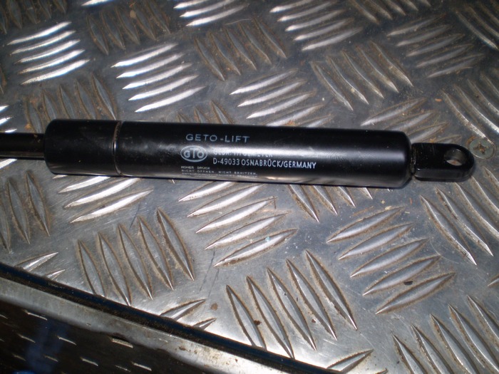

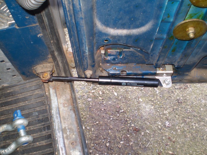

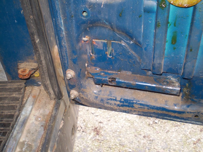

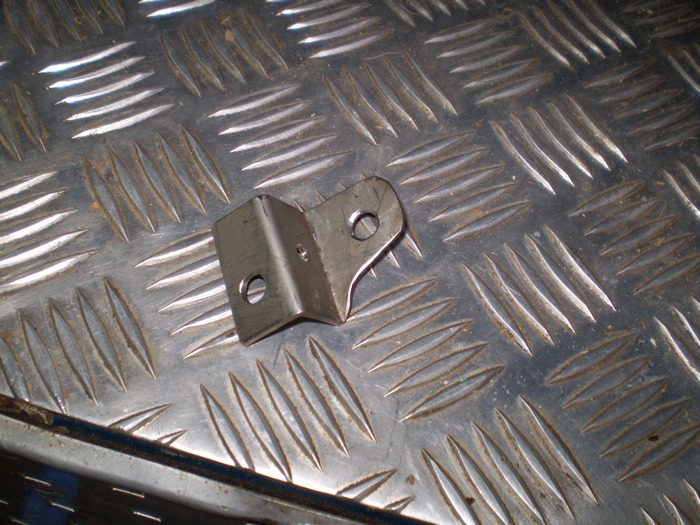

Pístek za 340 kč, naohybaný nerez 2mm. K uchycení jsem použil tovární díru (aspoň já jí tam už měl) a ještě pro jistotu ze předu nanýtoval nýt.

Vzhledem k tomu, že na obrázku se to leskne, můžu poprosit o opsání typu, nebo parametrů - zmáčknuté a roztáhnuté a hlavně jakou to má sílu.

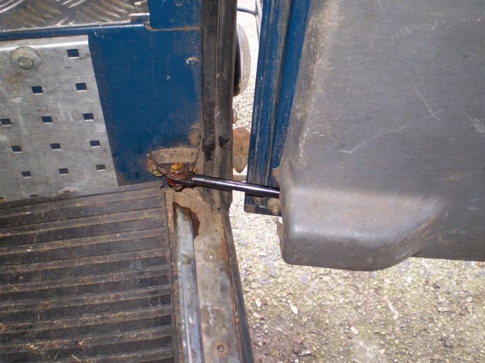

Objednal jsem ten nejkratší, bych nemusel řezat tapec... Je to tenhle: http://www.trans-technik.cz/vzpera-plyn ... 851010-025
Mám rezervu na zadních dveřích a v pohodě jí to udrží i když je auto trochu nakloněný a o to mi šlo především. Otázka je za jak dlouho se unaví...
oprava: na tom odkazu má být samozřejmě ta 500N
