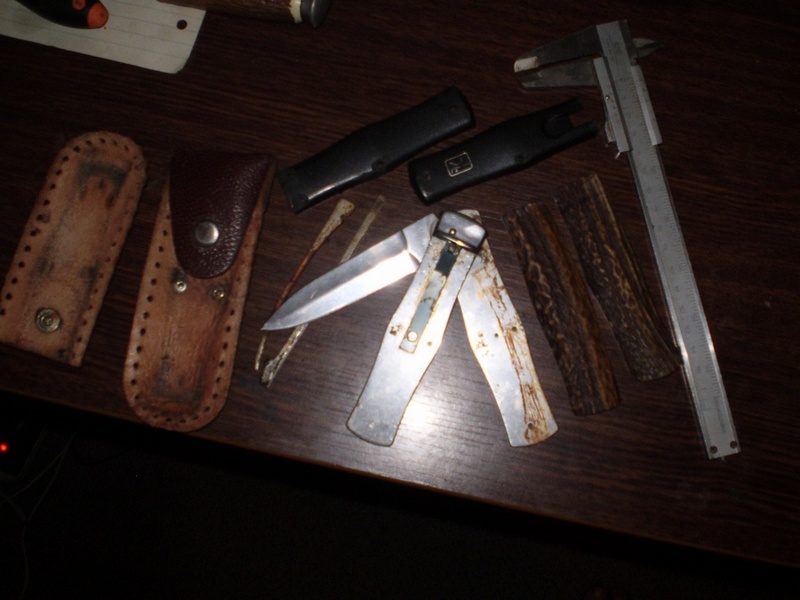

Na tohhle téma bych měl vážně víc než dost příspěvků a možná by se i lidi divili, ale jak bylo psáno to sem nepatří... Proto se chci zeptat znalců na doporučení. Můj synovec bude mít 12, což je správná doba na to, aby měl konečně svůj vyhazovák (sestra si to sice nemyslí, ale...). Našel sem doma starej Mikov, ale ty plastový střenky jsou prostě hrozný. Nařezal jsem paroh z jelena a chci z toho udělat trošku něco jinačího. Předělám tu vyhazovací - zavírací pojistku, která je podle mě celkem nemotorná, ale poraďte, čím to snýtovat? Napadlo mě to snýtovat raději mědí než ocelí, pokud ocelí, čím? Potřebuju kolíky 2,5 a 1,5 mm? Nebo to prošroubovat nějakýma šroubama? Kde se nechaji sehnat? Zavíráky jsem nikdy nedělal...

Zdravím, někde ho mám s dřevěnou střenkou, ale KDE ??- takže nemůžu oměřit, určitě jsou tam nerez kolíky. Koukni přímo na stránky Mikovu tam jsou fotky. Hele teď na to koukám, maj tam i fotky stavebnice v rozpadu :mrk

lumberjack píše: Předělám tu vyhazovací - zavírací pojistku, která je podle mě celkem nemotorná, ale poraďte, čím to snýtovat? Napadlo mě to snýtovat raději mědí než ocelí, pokud ocelí, čím? Potřebuju kolíky 2,5 a 1,5 mm? Nebo to prošroubovat nějakýma šroubama? Kde se nechaji sehnat? Zavíráky jsem nikdy nedělal...
možná tady něco vybereš , kdyžtak trošku zvětšíš dírky, 3mm tam už mají.
http://www.jatagan.eu/vyrob-si-nuz/srou ... nkovani=48
a jinak, pořídil jsem nenápadnou kudličku na skryté nošení a je skvělá. Díky té D2 je to všestranný nožík. http://www.noze-nuz.com/ka-bar/BKR24.php

Pokud se bojíš nýtování, nebo se ti nelíbí, můžeš mít čepy skrytý. Potom tam můžeš dát cokoli, i něco tvrdého. Zahloubíš z vnitřní strany do parohu a potom vše dobře slepíš. Nebo když čepy nebudeš chtít nýtovat a budou přiznané podmažeš je v dírách zase lepidlem.
