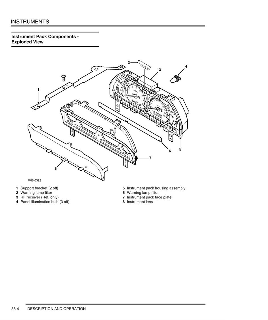

Dobrý den, koupil jsem LR FREE I r.v. 2000 2,0 nafta. Jsem začátečník. Mám tři malé problémy, můžete mě nasměrovat k opravě ? 1. Podsvícení přístrojové desky. Nesvítí mi levá část (zřejmě prasklá led) jaký je postup při výměně ? 2. Nestahuje se mi pravé zadní okýnko (ani ze předu, ani zezadu), co může být příčinou ? 3. Vyhřívání sedaček. K sedačkám vedou dráty, v pojistkové skřínce je pojistka na vyhřívání a je v pořádku, ale tam, kde by se dle manuálu mělo spouštět (vedle zapalovače) je zaslepené tlačítko. Co s tím ? Díky za jakoukoli odpověď.

K pristrojovke ak nemas manual ti mozem poslat obrazky ak je treba. Z okonom ti neviem pomoct. Co s tyka sedaciek. Podla mna nemas vyhrievane sedacky, takto to mame viaceri. Avsak mozno mas menene sedacky z ineho auta.

Super díky, žárovka vyměněná (radši všechny tři), okýnko po rozdělání je to opravdu lanko. Ještě mrknu na ty sedačky.
