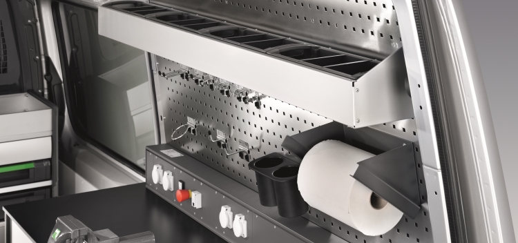

tak mne minuly rok podaroval majitel jednej firmy zaoberajucej sa BOZP tiez hasicak do auta a velmi rad som ho prijal a vozim ho v zadu v kufri v bednicke.
nie som teraz doma a neviem aky to je hasicak. tiez som rozmyslal kam ho upevnit nejako inteligentne ale aby bol aj po ruke. pohravam sa s myslienkou na zadne 5. dvere. vyhodit original tapacir a dat tam nejaky pekny dierkovany plech s moznostou kotvenia uchytiek na rozne veci. nieco podobne ako je na tomto obrazku (aj ked to je malo vidno lebo tu sa jedna o ochranu skla) :
http://www.paddockspares.com/pm1180-dis ... guard.html
v praci pouzivam VW T5 komplet vybaveny regalovym systemom Bott vratane podlahy,regalov,drziakov a plechovych stien. a prave tento material na steny by bol asi najprijatelnejsi z hladiska variability,funkcnosti a aj dizajnu. ale bohuzial cena je neskutocne vysoka, kazda prkotina,prichytka,drziak,plastik... sa rata na desiatky eur. co si tak matne spominam vybavenie transportera vyslo na cca 80.000 Sk pred cca 10 rokmi.
toto je ten plechovy system steny ktory by bol riesenim.
majstri ktori carujete z plechom vyzva pre Vas:
