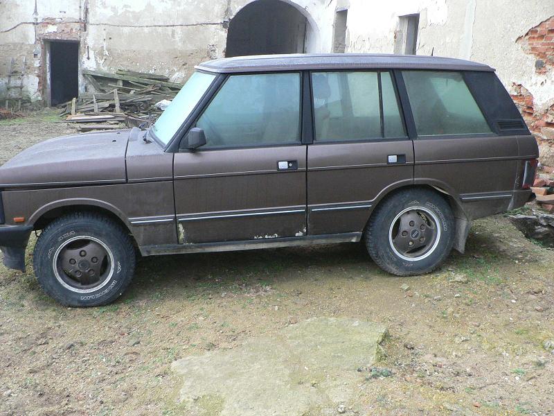

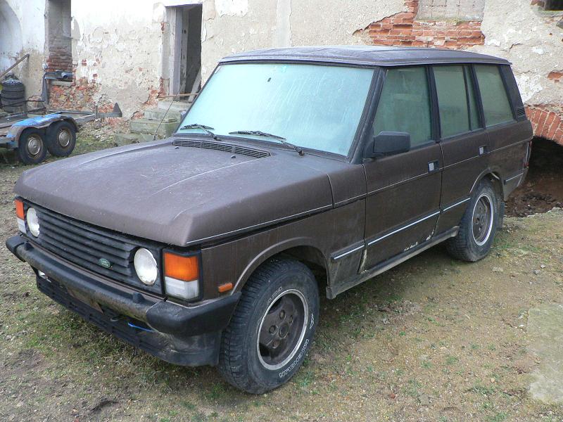

Ahoj,
Možnost tento stroj "získat" měli několik měsíců všichni, co se dívali na bazoš a asi jsme všichni naznali, že na něm nejsou ani použitelné díly. Osobně mi nestál ani za telefonát, podobně jako dalšímu potencionálnímu zájemci o všechny Classici v zemi, se kterým jsem se na ten inzerát díval.
Je na něm vidět hliniková koroze na dveřích, určitě bude shnilý ocelový skelet: rakouská sůl je "nejlepší" v Evropě, jak jsem se mohl přesvědčit u svého a několika dalších rakouských - a tenhle je z Rakouska. Budou díry v podlaze, prazích, spodky sloupků, podběhy, podlaha kufru, příčníky zrezlé. Předpokládám, že polovina těch elektronických věci - sedačky, vyhřívání oken, tempomat, střešní okno atd. nebude fungovat. Vidím tam už nějakou dodělanou páčku u vypínače světel, neštastně dodělané repráky atd. Údržba motoru a převodovky určitě šla ruku v ruce s údržbou zbytku vozu, takže bude potřeba vyměnit všechny náplně a doufat, že důvodem prodeje není tlak v chladicí soustavě, což by svědčilo o prasklém bloku. Věřím, že takové věci jako podtlak předstihu, vačková hřídel a další budou na výměnu.
Nechci to auto úplně hanit, dokud jsem ho neviděl, ale pokud by se měl vrátit na silnice, tak bude zcela jistě potřeba nemalé investice a zadní sedačka nebude ta hlavní
Rozhodně to není vstup do světa Land Roverů, který bych doporučoval, i když můj první taky nevypadal o moc lépe a jezdí dodneška, ale je otázka jak moc do něho chceš nasypat peněz. Mě stálo zprovoznění zanedbaného vozu výrazně víc než by stála koupě zachovalého v té době.

Není to někde od Bruntálu? Přesně takového jsem tam jednou obhlížel, je to dva roky a ještě byl na značkách. Ale stav byl teda zoufalý, to je fakt!
Re: Range Rover Class 3.9 Vogue, rv 1990,5dver,automat
Fakt je ze vypada jako kdyz v nem nekdo vozil drevo z lesa...
