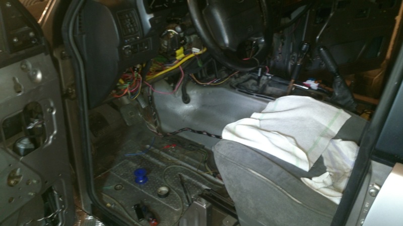

Teraz mám taký "malý problém" z elektrikou : a to,že mi nesvieti kontrolka zatiahnutej ručnej brzdy a potrebujem to kvôli inštalácii alarmu na zapojenie dialkového štartu... Spínač je dobrý,ale keď sme hľadali kade ide káblik zo spínača ručnej brzdy,tak skončil v jednom nezapojenom štekry pod spolujazdcovou sedačkou - je ich tam viac - ešte jeden malý - 2 pinový a jeden ako na relátko - to by mohlo byť na vyhrievanie sedačiek - skúsim dať foto - potreboval by som s tým pomôcť... :Sorry:
Je to ten široký,čo je položený na priečnom nosníku sedačky - neviem,či tam má byť ešte niečo napojené,alebo je to len nejaká "slepá vetva"... Inak kontrolka mi svieti,keď zapnem kľúčik,kým natlačí čerpadlo do TC

#236 Příspěvek od Jacko » 21 led 2014 21:38
No darmo je...elektrika nieje môj kamarát :Ja blb:
Za ten čas,čo sa trápim s alarmom som mohol vyrobiť ďalší nárazník...
Inak ďakujem Niosovi za ochotu a dúfam,že sa nám spoločne podarí (aj keď na ďialku) odhaliť "tajomstvo" elektriky RRC :Sorry:

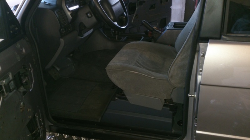

#238 Příspěvek od Jacko » 25 led 2014 17:16
Tak dnes vecer vam sem hodim fotecky z poskladaneho interieru a hned by som mal prosbu - nema niekto neposkodeny stredovy tunel za nejaku rozumnu cenu? Musim tam namontovat stary a ten je zdevastovany... Dik. :Sorry:

Re: RRC 300Tdi
#239 Příspěvek od Jacko » 25 led 2014 21:11
:Pohoda:
