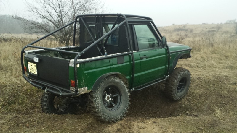

Tak dnes som to bol odvazit 1980 kg

Bola ta vaha dobra sa my zda ze to by to mohlo mat aspon o 0,5t este menej.

Veď aj skoro malo tak najprv mi nazbrojena discoska vazila 2460kg po mensich úpravách som to dal na 2280kg a to som dal preč zadné sedačky zadny pevnostny nárazník Ace a kopu zbytocnostipetr pp píše:Bola ta vaha dobra sa my zda ze to by to mohlo mat aspon o 0,5t este menej.
a po tejto úprave s rámom a navijakom + nárazníky to má 1980 kg čo si myslím že je dosť slušne
[/quote]
Jasne ze to je perfektne len to na mna posoby tak lahko . Super robota

Už jsem to dnes psal jinde a musím i tady
- neskutečně obdivuji ty z vás, co něco takového umí. Poklona a obdiv a těžká závist.
Mnoho spokojených km, byť tady to je asi spíše o něčem jiném, než o mnoha km, že? Petr

Ahoj Emile, doufám, že se uvidíme u Patrika v Grobe http://www.landroverforum.cz/forum/view ... 59#p290459, rád bych ten tvůj stroj viděl na vlastní oči. Podle fotek vypadá velice dobře a zdá se mi, že oproti původního záměru, jsi se pěkně rozjel...

...krasna praca a vypada to dost funkcne
Jen by me zajimalo jak to mas s papirama(otipovani a stk)?

Jéééžiš!Tebe sa utrhla zadná náprava!!!
Konečne vkusne urobený bobtail.Super,kdo umí,ten umí.
V jednoduchosti je krása.
