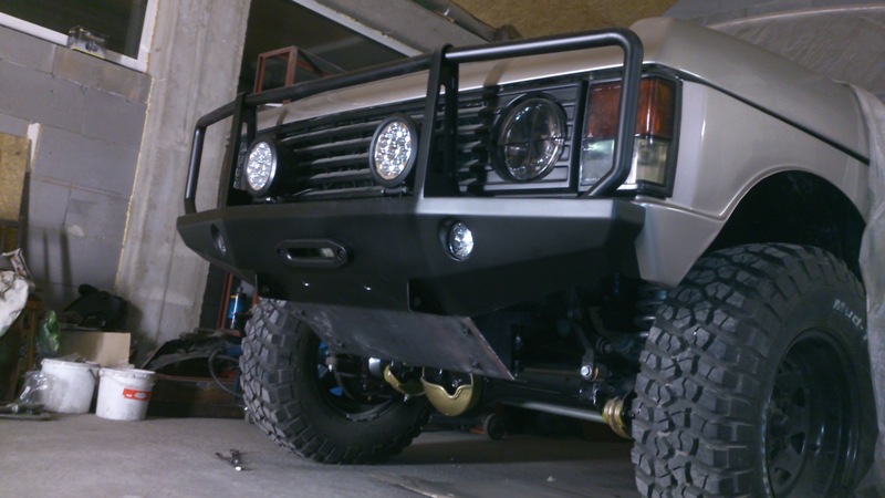

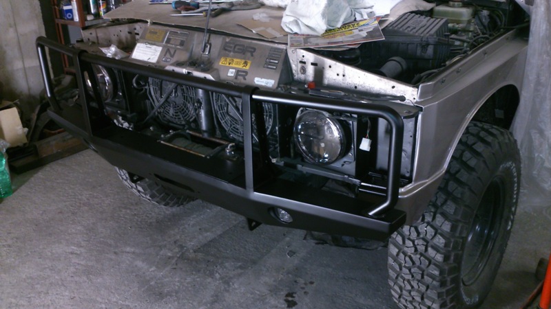

Prosím pekne, z ako hrubého matrošu si to robil? (platňa, nárazník/y a prahy) Plus by ma z vlastnej zvedavosti a túžby po inšpirácii zaujímalo akým spôsobom si uchytil prahy? ...ak to nieje výrobným tajomstvom
Inak by sa týmto tvojím nárazníkom mohlo inšpirovať aj ARB aby stále nerobili tie ich predsunuté radlice
Naozaj pekné a praktické

Macej - korba nárazníka je z 6 a 8mm plechu a "plášť" je z 3mm plechu. Prahy sú namontované ako tie originál
Inak keby som mal viac času,tak mám toľko nápadov na nárazníky a iné doplnky a aj ma to baví vyrábať,len keď sa mám dohadovať z debilmi,ktorí mi ani nevedia vyrobiť to čo im nakreslím na výkres,tak to ma deprimuje...
Možno na jar ak bude čas,tak vyrobím nejaký nárazník a možno aj nejaké veci - len musím najprv kamarátovi urobiť strešný nosič na D2
Ten ochranný plech spojovačky musím ešte vyrobiť,ale aspoň že pasuje ten z moje D1

Takže po včerajšom večeri je nárazník už v epoxidovom základe a dnes troška pogitovať nerovnosti a nastriekať plničom
Range Rover Classic 300Tdi , Range Rover Classic vogue s 2,5TD
Re: RRC 300Tdi
A nárazník je v plniči ,tak dnes ešte obrúsiť a nastriekať čiernou matnou

Ja už mám nárazník nastriekaný,teraz ho nechám aspoň 2 dni vytvrdnúť a namontujem ho - už sa teším,ako sa pôjdem konečne previezť
Dnes budem pracovať zase na nejakých "detailoch" a doplnkoch

No stym trapenim si to vystihol uz rezem a brusim 2 dni od ranaa do vecera nechcem tam len nieco tresknut aby to tam bolo a majstri lasermani tak, snimy je to nadlho tak vsedko pekne pracne ked som spravyl ten zadny tak som bol spokojni tak som zvedavy,mne ide hlavne o zaoblenie naraznika lebo to ma tvar akoby orig. tak to mozno lachsie uhram pred pomahat a chranit
Re: RRC 300Tdi
Tak to sa vôbec nemusíš báť,že to skončím,lebo už teraz mám na práci strešný nosič na D2 a potom by som chcel zreparovať a troška vylepšiť moju bývalú - teraz synovu D1Tim píše:Já možná ani nechci, aby jsi to auto někdy dodělal... Baví mne tohle vlákno sledovat a až to skončí, bude mi smutnoNezbývá mi než opakovat: MOC DOBRÁ PRÁCE
Peter - ja viem aký sú páni "lasermani" nadutý zmrdi... Ja som si tiež všetko nakoniec robil sám,ale nejako ma to začalo baviť upravovať a vylepšovať LR,tak budem šetriť na lepšie stroje a hľadať zodpovedných ľudí,na ktorých sa budem môcť spoľahnúť,keď im dám niečo vyrobiť

Re: RRC 300Tdi
Tak nárazník je nastriekaný,namontovaný - DRL a hmlovky odskúšané,ešte natiahnuť elektriku

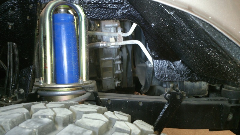

Ešte by ma zaujímalo,prečo je tam v podblatníku taká diera,či tam nemá byť nejaký plast,alebo guma?

Chybí ti tam tvarovaný plast, který tu díru zakrývá k držáku tlumiče.
Re: RRC 300Tdi
A vedel by si mi dať nejaké foto? A niečo podobné nieje na D1? Dík.Mirko píše:Chybí ti tam tvarovaný plast, který tu díru zakrývá k držáku tlumiče.
Tak dnes som konečne dokončil spodný ochranný plech spojovačky - už je streknutý aj v epoxidovom základe -a zajtra matná čierna
Inak som troška nechal "zatmaviť predné smerovky s obrysovkami a vyzerá to oveľa lepšie,keď to tak "nekričí" na tom čiernom a nastriekal som do čiernej aj prievlak na lano - koľko to vydrží,toľko to vydrží
