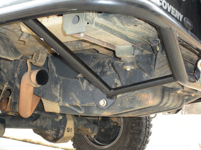

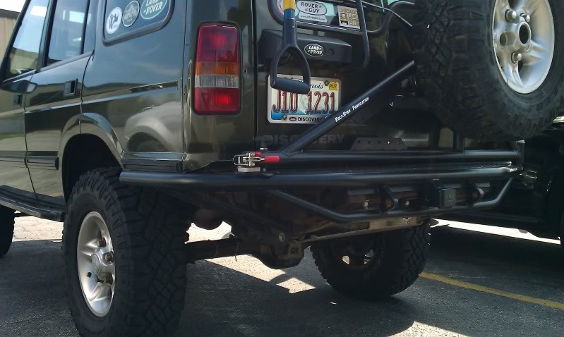

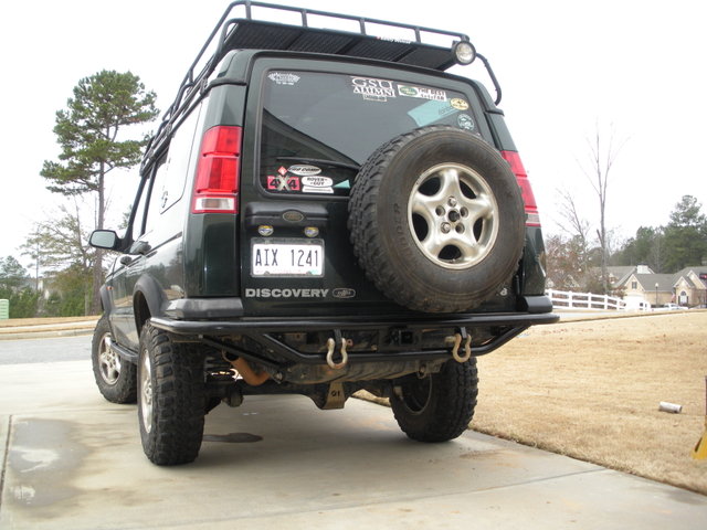

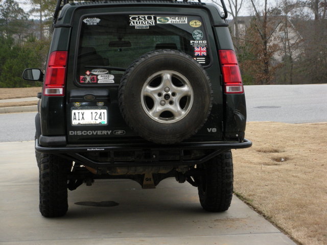

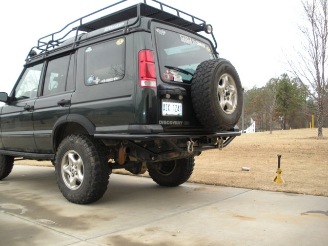

takze pomaly zacinam obiehat okolo auta ako druzica aby som premyslal ako to bude a zhanam inspiracie na nete...
material som nakupit nestihol, tak hadam v piatok...
umiestnenie navijaku v zadu bude asi potrebovat vyrezat cast sasov a aj to co je zvyraznene cervenou
malo by to tam vojst kvoli BL tak uvidime
v predu este nemam uplne premyslene uchytenie tak sa kludne dokreslujte do toho bocneho obrazka ;)
taaak pozeram ze tu su zasa novinky s vkladanim ktore spominal uz jacko, takze nic nebude...
nadrz mozem tym padom zodvihnut vyssie nech sa skryje za sasy
aspon nove insporacne fotecky ;)

#253 Příspěvek od gibson » 27 pro 2013 17:38
konecne som nakupil material a zacal! :party
zajtra pokracujeme 8)

Ten predok mám urobený nejak tak,ale musel som z toho duralu ufiknúť cca 1,5cm,aby mi vošiel naviják a nemusel som rezať do masky.Ale Ty máš bodylift,takže by Ti to malo vojsť.

marcel píše:Ten predok mám urobený nejak tak,ale musel som z toho duralu ufiknúť cca 1,5cm,aby mi vošiel naviják a nemusel som rezať do masky.Ale Ty máš bodylift,takže by Ti to malo vojsť.
myslis ten dural co drzi najazdovy plech?
ten mi to aj tak dost komplikuje a nechcem dohno zasahovat...
ale ako pises tak koli body liftu do tam vychadza presne
nehodis nejake fotky pre inspiraciu? ;)
kubas píše:pekný jaký si použil rozmer trubek?
prv som chcel ako 90mm ako na defa ale nakoniec mi pomeral marek martinec svoj origo ktory je zo 76mm trubky
obluk 60mm, zbitok 33mm
