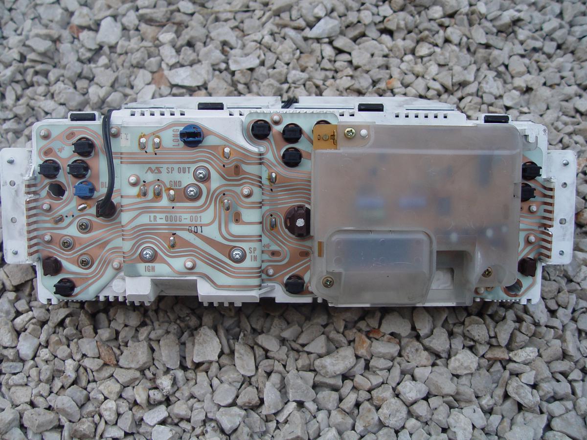

Mel jsem ted palubku - tedy tachometr rozebrany. ve vetsine bajonetovych drzacku je tahle zarovka http://www.rasel.cz/detail7972.101/auto ... 12v-2w-(t5" onclick="window.open(this.href);return false;)
Lze ji nahradit i ledkou http://www.rasel.cz/detail7977.101/auto ... -0-25w-(t5" onclick="window.open(this.href);return false;)
Doporucuju ledku zmatnit pomoci jemneho smirglu vice to svetlo rozptyli.
a pak tam jsou dve http://www.rasel.cz/detail1183.101/auto ... 2v-3w-(t10" onclick="window.open(this.href);return false;) jen nevim jestli 3w nebo 5W. Chce to vyzkouset co ti bude lepe svitit a vyhovovat. a zase jdou nahradit ledkovyma. Ja dal nakonec tuhle a zase smirkem ji trochu odrbal. Zkousel jsem i tuto http://www.rasel.cz/detail8710.101/auto ... 2v-1w-(t10" onclick="window.open(this.href);return false;) ,ale ta sviti moc bodove. (Konkretne ty velke jsou na podsviceni stupnice na otackomeru a tachometru spolecne s asi dvema malejma)
pocet je cca 20 malech a dve velky do palubky tachometru . Ve spinacich obecne, jak pise Land JIrka jsou taky bajonetovy drzacky ale mnohem mensi a zarovicka je tam naletovana. Ale mam pocit ze jdou koupit komplet nekde jsem to videl dokonce take led cena cca 50Kc/ks. Chce to ale pri koupi radeji vzit s sebou, typu je vice. V hodinach je myslim taktez mala palubkova. a v ovladani klimatizace je myslim taktez jedna mala, ktera skrze plexi rozvadi svetlo pod ukazatele. Asi to budes muset stejnak rozebrat.
