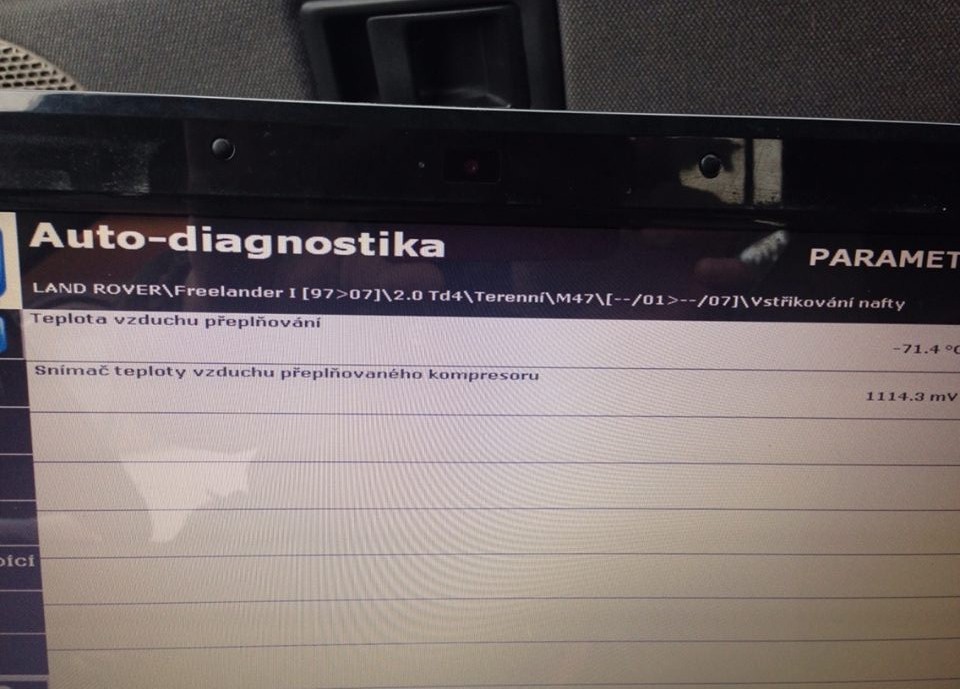

Sorac za novú tému , ale potrebujem poradiť . Na diagn. Texa mi stále ukazuje teplota preplnovaneho vzduchu -71,4 C . Hneď je jasne že je zle cidlo . Ale take cidlo neviem nájsť ani na aute a ani v rave . :Sorry: Poprosím skúsenejších o radu motor TD4 , 2002

Jediné co mě napadá kde se měří teplota vzduchu je váha vzduchu.

Váha vzduchu to nebude skúšal som aj novú a údaj v texte sa nezmenil .

A co Ti to vlastně dělá ,to tu nikde nepíšeš. ???

IAT senzor je součástí MAF. Předpokládám, že je to stejné jako u BMW, když je to stejný motor.

Práveže to na motore nijak necítim všetko ok ale nemám rad ten pocit ked viem že tam niečo neni ok. Pri takom udaji asi riadiaca jednotka neni moc spokojná a mám obavu že to možno dáva stále sitic čiže viac nafty a tým aj vecia spotreba ( odmerané to nemám ) ten maf mám originál bosch . Ale auto vôbec necmudi ale vôbec nic ani za studena ani ked je zohriate ani na voľnobeh a dokonca ani pri zopnutom turbe cca 2500 ot/ min . pri jazde nie na voľnobeh . Z výfuku ide len teplý vzduch . Takze spaľovanie a zmes je zrejme ok. Ešte ma napadlo ked texa neni diag. originál land rover či tomu udaju možem veriť

No právě,přesně to mně napadlo jak jsi řekl že jsi váhu už měnil.Buď rád že to jede a že nemáš žádný problrm :o)

Priklanam sa ktomu ze je to mozno nezmyselne hlasenie lebo ja mam vseobecnu diagnos. A stava sa ze v autach vyhadzuje chyby ktore su nerealne pokial do nej neupresnim viacero udajov o konkretnom aute.

Ďakujem za reakcie cidlo som nenašiel . Motor ide ako lusk :) ( tuk tuk tuk ) pre istotu na drevo ked sa dostanem na diag. do stupavi do LR parts tak to skontrolujem na origo diag. a dám vedieť
