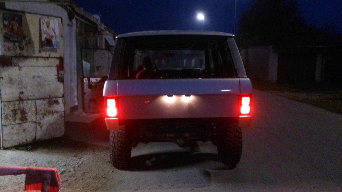

Tak dnes som zapojil zadné svetlá a som milo prekvapený
Obrázok 600 - obrysové svetlá
obrázok 601 - brzdové svetlá
obrázok 602 - obrysovky a smerovky
obrázok 603 - spiatočky
obrázok 604 - obrysovky a hmlovky

Hore brzdové,dole hmlové svetlá
Range Rover Classic 300Tdi , Range Rover Classic vogue s 2,5TD
- petr pp
- Příspěvky: 1339
- tel.: 0903790668
- auto: def 90
- Bydliště: Moravske Lieskove
Re: RRC 300Tdi
No vyzera to tak ze ta kazdy uvidi - [pri zavodoch len zo zadu]

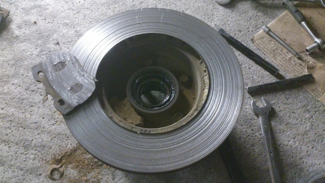

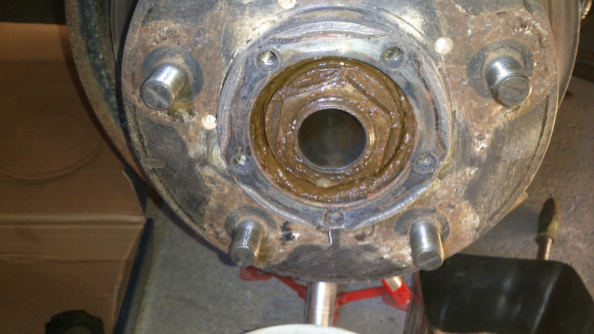

Tak som sa pustil do náprav a bŕzd - najprv zadná,potom predná...
Pri jazde nad 15km/h som mal pocit,že nado mnou letí vrtuľník...už viem prečo
Re: RRC 300Tdi
zadné brzdy hotové - ešte vyrobiť brzdové trubky, valčeky a gumičky vymenené,brzdiče vo farbe ,akurát pri rozobratí prednej nápravy som skoro plakal... Všetko to isté,ako v zadu...
