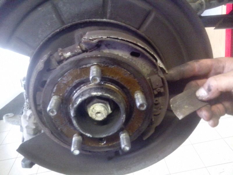

Zdravim,
vcera pri cca. 70 km/h jsem z niceho nic ucitil docela intenzivni dunivy zvuk od napravy a zacalo to vibrovat az do karoserie. Chvilku jsem si myslel, ze je to pricnyma nerovnostma ve vozovce, anebo, ze jsem jsem pichl kolo. Pak jsem zpomalil na chvilu na 30 Km/h a vse ok. Dojedu domu, obchazim auto a leve zadni kolo horke, ze na nem neudrzim ruku.
Minuly tyden jsem byl s autem 1000Km tam a zpet a nic a ted jedu jen do obchodu a zpet a muzu na kole smazit vajicka.
Setkali jste se u Vasich D3 s timto problemem?
Diky, Petr

No ja myslim, ze lozisko bych poznal, to by to auto muselo par tisic km hucet jako rusky zyl...
Ted jsem s tim byl na otocku v servise:
totalne zatuhly brzdovy valecek. Toz se to parkrat zatlacilo tam a zpet a promazalo a zatim dobry. Ale chce to vymenit prachovky a valecek (dostala se tam voda a bylo to trochu orezle)
Nevite jestli se da koupit ta sada prachovek a valecek jako nahradni dil?

Ne vždy musí ložisko dát vědět o svém konci. Mě se párkrát stalo,že všechno v pořádku-žádný náznak ani hučení a pak se třeba zablokovalo kolo nebo to škublo s autem a hotovo.

Taky to múže být ručka, nedávno sem ji povoloval na cestě o jednu otáčku nějak se nechtěla vracet.
Lóžo to nebude.

Na 90% rozpadlá ruční brzda....

#7 Příspěvek od petr_p » 30 říj 2013 10:12
No v mem pripade to myslim opravdu bude ten brzdovej valecek. Kdyz jsme sundali kolo tak byl kotouc natvrdo. Jakmile se odmontoval trmen s deskama tak se kotouc tocil volne. No a ten valecek nesel na poprve poradne zatlacit zpatky do trmenu ani tim stahovakem.
Diky moc za tip na koupi pistku. Maji tam i ty prachovky, takze to necham radej vymenit.
P.S.: Kdyz uz se to bude delat, tak urcite radsi kouknem i do bubnu rucni brzdy jestli tam neni taky nejake prekvapeni :hmm
