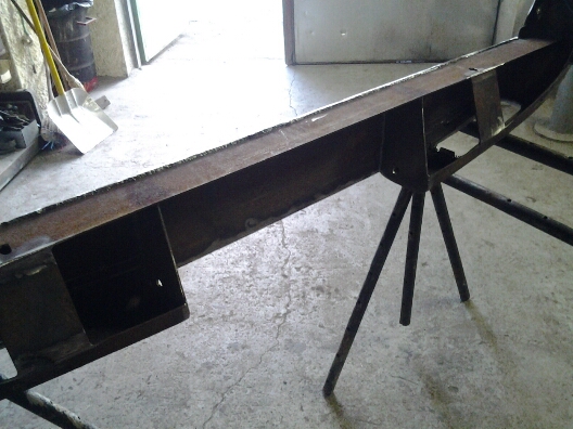

Lacny zadny pevnostak na D2 pouzity z tatra 148 predok mal som hotovy cca za 15hod. Mozno ako inspiracia.

A takto to dopadlo. Hadam dobre?

Pre info je to 4 plech a vystuhy 5 komplet vaha 26kg

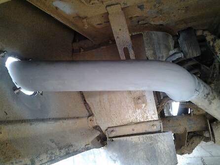

Tak dnes som to vykukal vyfuk ide dopaze.

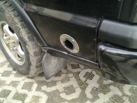

Tak vyfuk vyrieseny len fotka je v tme.

petr pp píše:Tak dnes som to vykukal vyfuk ide dopaze.
On šiel do paže na zraze, nie? :chuckle

no ano ale drzal len jak sa oprel o ten tatrovacky naraznik tak ho to trocha dostalo to vies land skrizeny z tatrou to len tak nepodda nie jak cinsky vyfuk.

petr pp píše:Tak vyfuk vyrieseny len fotka je v tme.
Uz mam lepsie

Ten vejfuk aby neklepal si navař natvrdo do průchodky blatníkem a koleno udělej z flexi trubky, buď dlouhej vlnovec, nebo takovej ten husí krk co maj vejfuk elektrocentrály nebo stříkačky hasičský třeba.

Dik je to ozaj jednoduchsie ked mas neaky zaklad a vyfuk neklepe len zvuk bez toho koncoveho rezonatora je odost akresivnejsi :smoke
