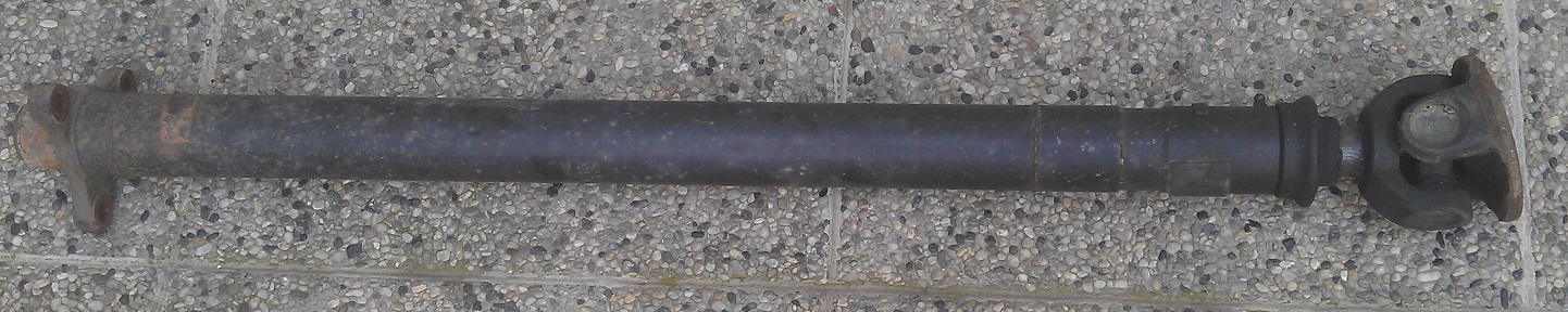

Darujem zadny kardan na D2 v bezchybnom stave, pouzivany, bez hardy spojky.
