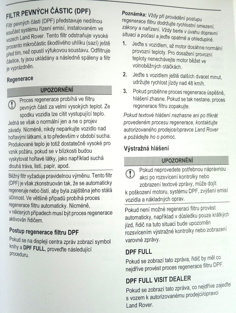

Ja jsem teda v manuálu nic o svítící kontrolce při standardní regeneraci DPF nenašel a taky mi ještě žádná taková kontrolka nesvítila :think (najel jsem s F2 cca 12tkm)
Ta vyšší rychlost, o které se píše v manuálu je dle mého soudu pouze pro lepší chlazení filtru při regeneraci. Mám tu zkušenost, že když filtr regeneruje a zastvím v uzavřeném špatně větraném prostoru, tak je teplo i smrad z DPF velmi intenzivní.
