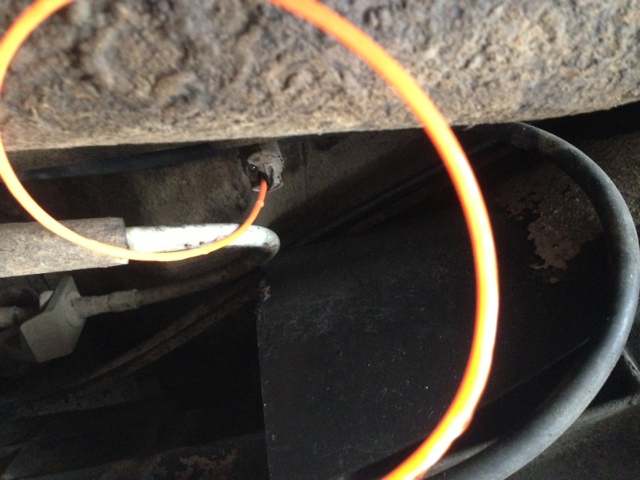

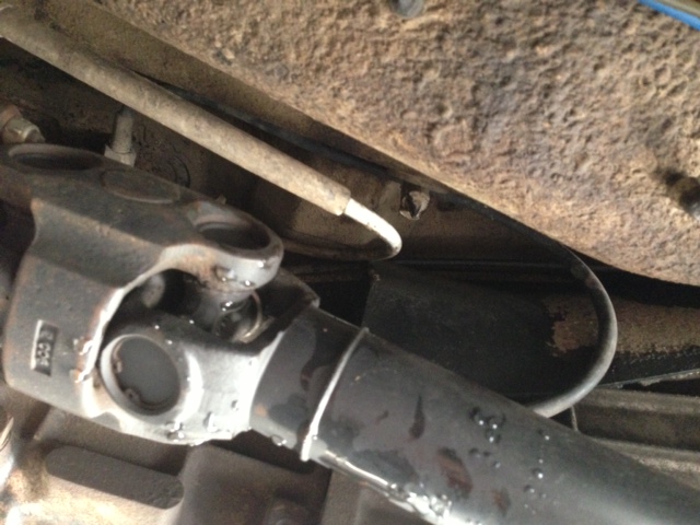

Ahoj.
Tak nieaké foto cumľa ak si to ešte nenašiel.
Ďuďo

#7 Příspěvek od Benjamin » 09 srp 2013 09:37
Prima, díky, večer pod to lehnu.

#8 Příspěvek od archanger » 12 srp 2013 14:45
Dik Dudo,
Nejak sa mi zadarilo najst jeden ten cicik, ktory bol znacne zadrbany od nejakeho vlhkeho prachu. Momentalne neviem ci to napravilo chybu, kedze klima nemusi ficat jak besna. Jedine co ma udivilo, ze sa to spomina viac tych cicikov, ale nasiel som len jeden.
