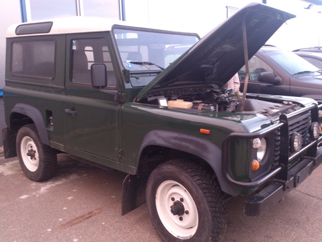

Re: Defík 200 ,koupit?
tak tady je,nic méně auto jsem nevzal,tak že si myslím,že jak se postaví na papíry bude brzy k prodeji
