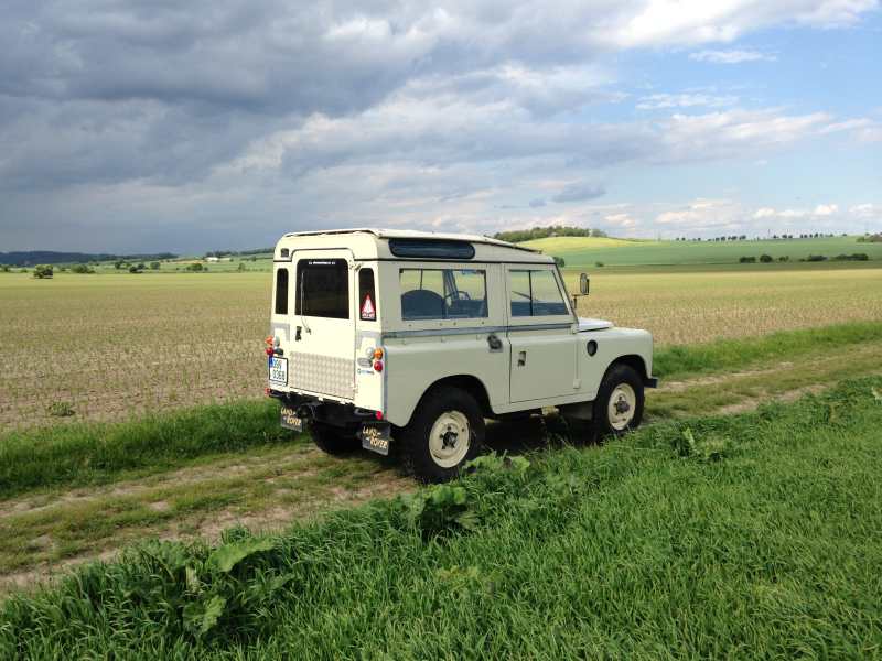

Tak jsem se dnes, možná i díky Olinovu příspěvku rozhodl rozchodit alespoň jednoho dědka, abych mohl o víkendu do Kutné Hory. Los padl samozřejmě na věrnou a spolehlivou S3. Nejdřív jsme ho umyli a naleštili a rozhodili karbec, protože to pořád chcípalo. Nakonec se auto přeci jenom umoudřilo a jelo. Daleko hůř jsou na tom ale brzdy. Nemá to ale bohužel nic společného se zimní odstávkou, protože zlobily už i na podzim. Když se rozjedu a zabrzdím poprvé, brzdy zaberou sice velmi razantně, ale především na levé přední kolo. Při dalším sešlápnutí pedálu brzdy už auto brzdí na všechna kola, ale posilovač má velmi chabou účinnost. Paradox je ten, že jsem posilovač z tohoto důvodu na podzim vyměnil za nový, bohužel bez uspokojivého výsledku. Ložiska v kolech jsou také ok, Podtla z karburátoru jde rovněž novou hadičkou. Tak nevím, čím jet....
S2 Diesel má netěsné vstřikovací čerpadlo a dost teče, S1 nepovažuji za hotovou a s V8 automatem si netroufám vyjet, protože motor nejde tak, jak bych si představoval....
Holt na auta není čas, teď řešíme pracovně hlavně motorky a do měsíce konečně začínáme bourat a stavět nové firemní prostory, takže máme docela jiné starosti...
Doufám, že se utrhnu alespoň na jednu noc. Vypadá to nejspíš na tu sobotní. Snad stihnu i vyjížďku. Ta dnešní byla nakonec super. Brzdy teď brzdí "v normě", ale na dlouhý přejezd po hlavních tazích, abych to nejel celý den je to dost o hubu.
Zítra na to snad kluci budou mít čas mrknout.
