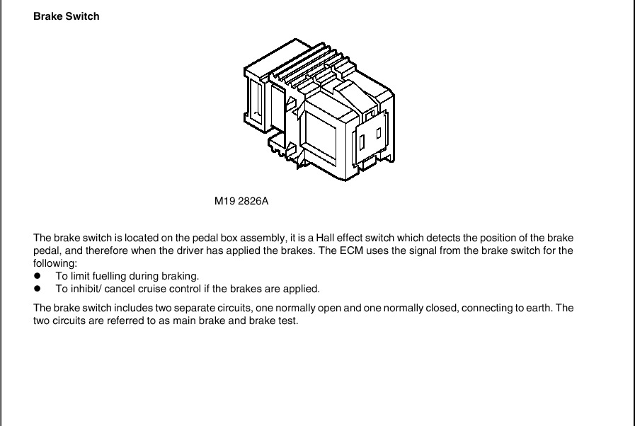

zdar. preco vedu do vypinacu brzdovych svetiel 3 kabliky???

Ahoj,to není obyčejný vypínač,ale čidlo,hallova sonda.Teda u TD4,nepíšeš co máš za auto.

Tady je nějaký popis.....

ano uz je davno vymeneny. razsvietili sa mi kontrolky tc a zjazd z strmeho kopca. tyzden predtym mi zostali svietit brzdove svetla. vypinac bol uz vyiskreny. vymenil, zasiel na diagnostiku vymazat hlasenie poruchy(inak sa nezhasnu kontrolky). a vsetko ide ako ma. dakujem za rady
