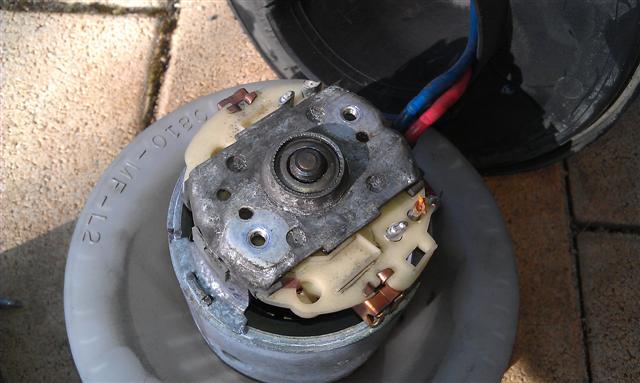

#122 Příspěvek od Wojto » 24 úno 2013 12:39
Disko II
Po spustení kúrenia mi chvíľu píska ventilátor. Prepínaním rýchlostí sa mení aj pískanie, vyzerá to že ložisko je na odchode...
Neviete niekto číslo toho ložiska?

#126 Příspěvek od Wojto » 26 úno 2013 20:11
Tak som to rozobral.
Nie je tam klasické ložisko. Po zvážení všetkých pre a proti som sa to rozhodol nakoniec len namazať.
