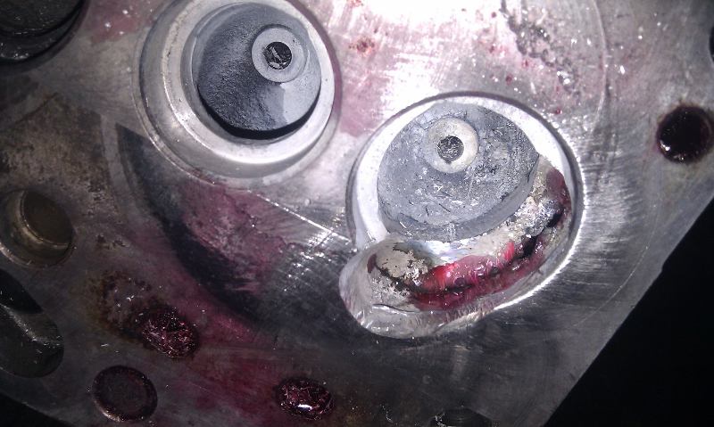

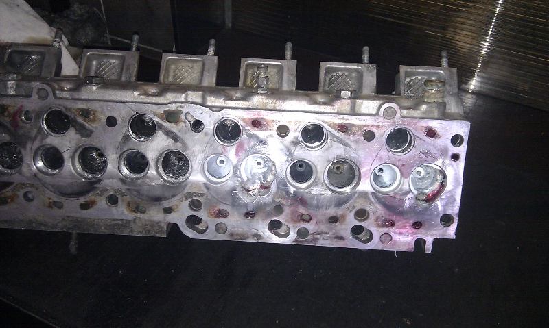

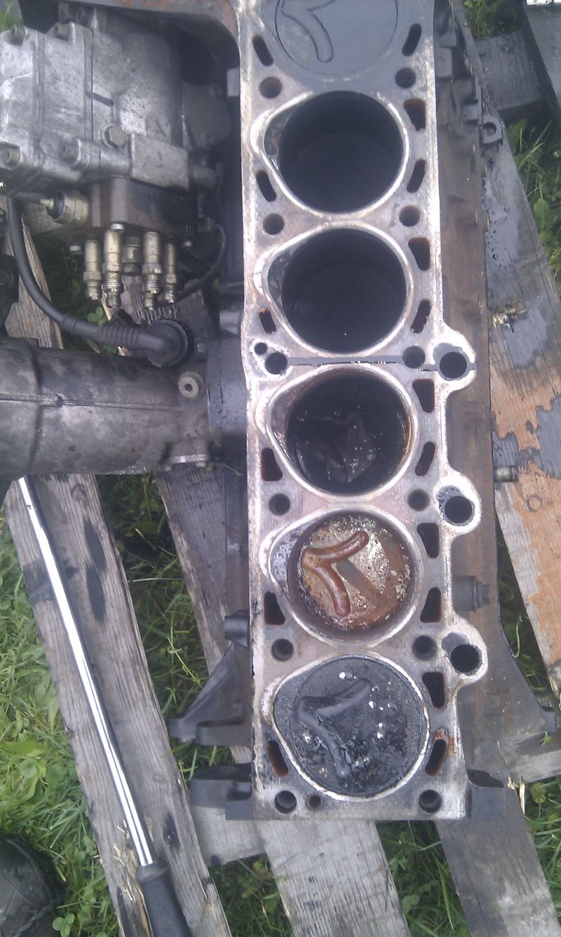

u tds je skutecne pretlak vicka na 1,4baru. Ovsem to uz Vam drive prakne chladic nahore. Jedna se o tlakovou zkousku kterou malokdo dela tak ze hlavu nejpre ohreje na 80-90 tupnu a potom natlakuje cca 20atm. Potom je clovek schopny najit i skulinku ktera se otvira prave az po ohrati motoru a neni natolik velka ze motor neuchladi v dusledku tlakovani do vody. Takovou hlavu vetinou mechanik vraci na auto ze je dobra. Ale chudak zakaznik kupuje po case novy chladic,vicko, hadice a nasleduje druha demontaz hlavy. No a pak si radeji koupi 4,6 V8. Ale ne proto ze by tds byl spatny motor.
Samozrejme ze vechno to co jsem napsal plati v pripade, ze je dobra vodni pumpa, termostat, visko na vrtuli.
Normalni pretlak je hadice tvrda na jeden palec, ale normalne promacknutelna. Kdyz uz mackate dvouma prstama a jde to spatne je to moc. (zalezi kolik ma kdo sil :mrgreen: )
Pokud se hadice zvetsuji u spon tak uz to trva delsi dobu...
klasicky pripad spatne hlavy....
prvni foto velky unik totalni propadeni vodniho kanalu.
treti foto prasklina viditelna az po odfrezovani,
