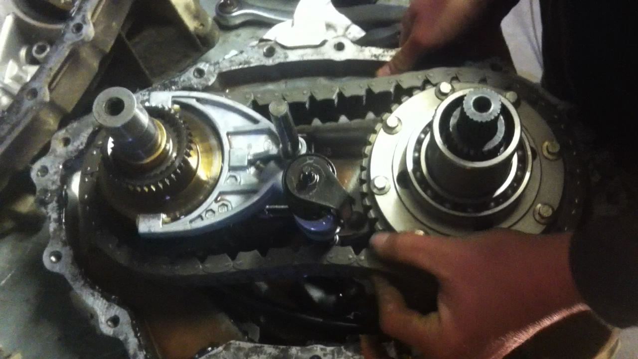

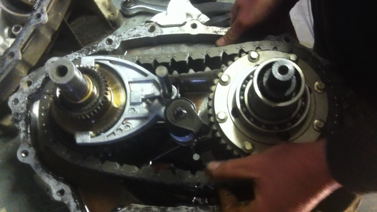

potreboval by som poradit od skusenych ludi: bude treba asi vymenit retaz v pridavnej prevodovke. aka je kvalita trebars od Allmakes, tu je za 70 libier bez dane. Aschcroft ponuka za 200 a hovori, ze ostatne nie su kvalitne ... . co hovori prax?
a je potrebne este nieco vymenit preventivne? trebars ozubene koleso, aj ked nevyzera zle?
jaka vola je normalna? tu su fotky na znazornenie...
Retaz v pridavnej prevodovke Borg-Warner v P38

pooh píše:potreboval by som poradit od skusenych ludi: bude treba asi vymenit retaz v pridavnej prevodovke. aka je kvalita trebars od Allmakes, tu je za 70 libier bez dane. Aschcroft ponuka za 200 a hovori, ze ostatne nie su kvalitne ... . co hovori prax?
kola vetsinou nemenim, retez urcite pokud preskakuje v zaberu. kdyz to nasazuju zpet tak musim hridele odtlacit abych spadl do kartru. Jinak mel sem drahy i levny a zatim to drzi na obou stejne.

Náhradu ani náhodou ,prachsprostý šmejd. OE je drahá ,ale dobrá a ešte najlepšie je zohnat použitú rozvodovku s málo Km a preskladat si to.pooh píše:potreboval by som poradit od skusenych ludi: bude treba asi vymenit retaz v pridavnej prevodovke. aka je kvalita trebars od Allmakes, tu je za 70 libier bez dane. Aschcroft ponuka za 200 a hovori, ze ostatne nie su kvalitne ... . co hovori prax?
Naša osobná skúsenosť.
