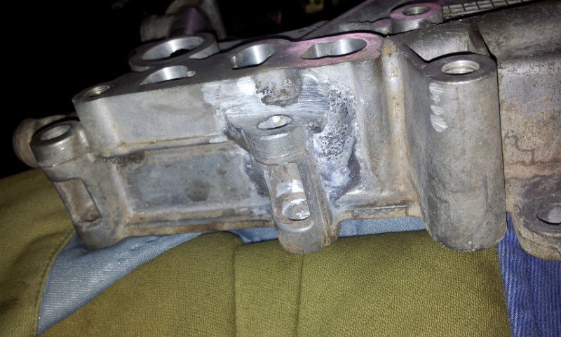

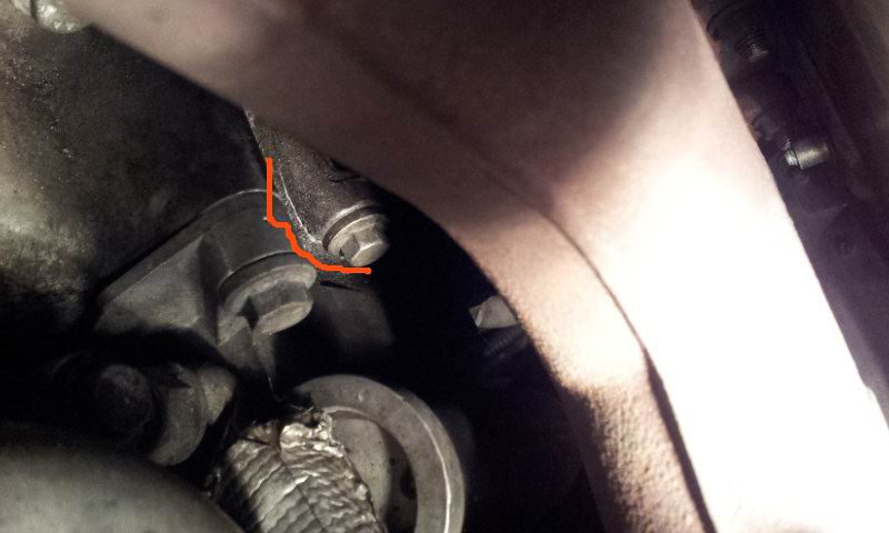

Prasklé sání.
Dnes jsem pokračoval v eliminaci úniků kapalin a nášel jsem prasklé sání. Je to normální, že to na sání samo praskne? Na výfuku jsem to zažil, ale tady to vypadá, že když měnil hlavu tak to nějak poničil. Je to čerstvá praslkina. Poradí někdo?

Tak se omlouvám. Není to sání, ale je to obal výměníku pro olej. Při opravě v EU servisu Č.B. jsem "zaručeně" dostal všechny nová těsnění. Taky jsem je musel doplatit.
Bohužel to umělec namazal tmelem a dorval tak, že to prasklo. Co je tam je za opraváře to nemá chybu. Když jsem jim to přišel omlátit o hlavu, tak to nechal zavařit a ve finále to obrousil tak, že poškodil dosedací plochu pro těsnění.

Co za něco vtom servise stojí je ta sekretářka
Jinak to jsou opravdu umělci. Nechal jsem to zarovnat a přebrousit. Nové těsnění tak doufám, že to bude držet. Kompletní chladicí okruh jsem napustil a natlakoval na 1.1baru. Drželo to do druhého dne. Ty okroužky na výměník jsem koupil u Eliota (děkuji). Zatím ujeto cca 80Km a voda i olej drží. Tak doufám, že už to bude vše a budu jezdit.
