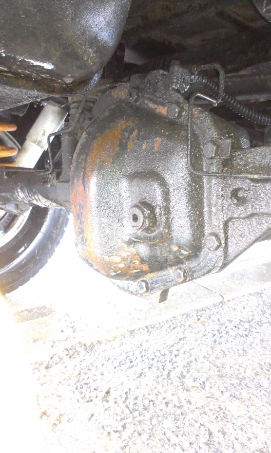

Ahojte, potrebujem poradiť. Mám Defender 110SW, r.v. 99, chcem uzávierku zadného..... niekedy možno aj predného diferáku. Mám takýto zadný diferák...viď foto......som hľadal kade tade....no aký to je difu typ neviem.....potrebujem to pre objednanie uzávierky....treba tam uviesť akú. Vraj, ale pre Defender ARB neodporúča uzávierku...je to pravda?...prípadne poprosím o radu akú uzávierku zvoliť...kto to robí v okolí Žiliny. Ďakujem

Je to diferenciál Salisbury nebo taky Dana60...

Pôvodná otázka bola aký je to typ na fotke....Salisbury.....alebo Dana 60?

Myslim ze ty co ti to budu montovat by ti mali vediet zodpovedat vsetky tvoje otazky. Salizbury a Dana60 su dva nazvy toho isteho. Pevnostne poloosi nemusis davat ale pri uzavierke je dost velka pravdepodobnost ze ti ta origo praskne . Prevody riesit nemusis tie sa davaju pri velkych kolesach.
