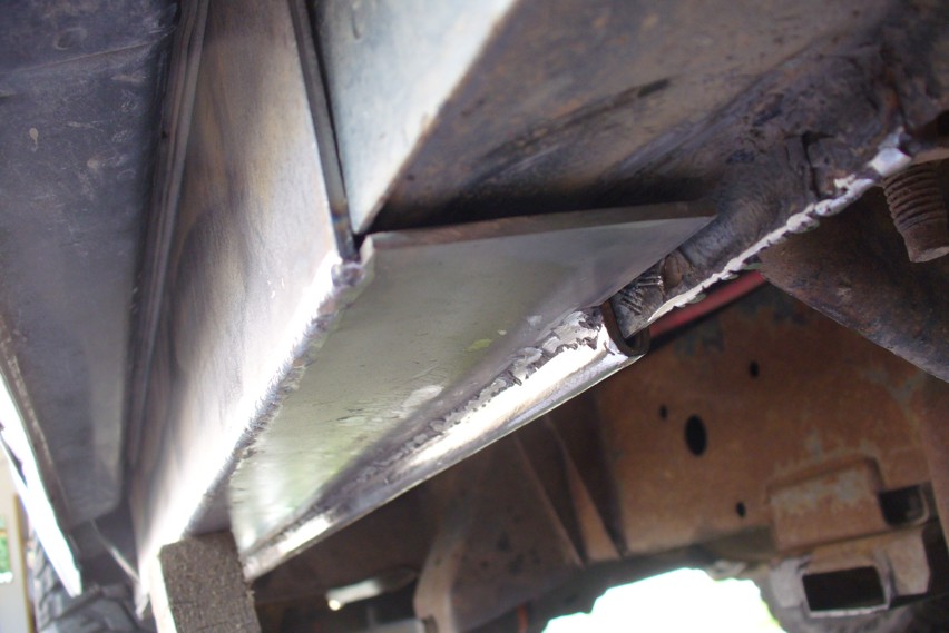

Rád bych se pustil do výroby pevnostních prahů na D II ( né ozdobných nášlapů,ale opravdu prahů) za které bude možno auto Hi-liftem zvednout. Chtěl bych osazenstvo zde požádat o cenné rady a zkušenosti, popřípadě, kdyby byl někdo ochoten i přihodit foto, jak to má na svém miláčkovi (i uchycení prahu), byl bych velice vděčný ( v dnešní době, kdy existují peníze je vděk naprd, já vím :-D )
Otázka tedy zní... Jaké uchycení je dle vás lepší, uchytit práh pouze do A) rámu , B) pouze do kastle a nebo C) jak do rámu, tak do kastle ?

Mám do kastle bo do rámu to je moc daleko a musel bys to hodně vystužovat aby jsi to zvedal za rám a aby se to celý neskroutilo.. Spojovat rám a kastli je blbost protože je rám od kastle oddělenej silenbloky. Mám to hodně naprofilovaný pod celou délkou karoserie (pod dveřmi) aby hilift šel nasadit na jakékoliv místo "rock sliders" MIloš II

Děkuji Miloši, nedělá ti to neplechu, nemá to tendenci deformovat kastli ? A jak to do té kastle máš upevněný, Osmičkama šroubama s matkou ?
Bylo by tě možno poprosit o nějakou fotečku ?

jj sem našel v archivu... MIloš II

vypadá to moc pěkně, a pod dveřima (místo originálního plastoveho ,,lemu,,) to nemáš, ještě nějak uchycený do kastle ?

Jo je to bez plastu..pokud chceš styling tak tu.... http://www.rocksliders.com.au/" onclick="window.open(this.href);return false; je to jen stupačka Miloš II

Myslím, že to, co má Miloš, je v podstatě to samé, co vyrábí LubošM - http://www.i-defender.cz/discovery2" onclick="window.open(this.href);return false;
Já už nad tím taky dlouho přemýšlím a pořád mne hlodá myšlenka, zda to neudělat "natvrdo" jako na některých shnilejších DI, kde se vyřezají rovnou celé prahy a navaří místo nich pevnostní prahy z jeklu. Ne, že bych měl shnilé prahy, to ne, ale láká mě ta světlá výška, na druhou stranu je asi zbytečné dělat takový radikální zásah na DII pro pár cm.
Miloši, jak to máš prosímtě uchycené - nanýtoval jsi matice do původních děr v origo prazích na kastli a pak přiložil prahy pevnostní + kratké šrouby, anebo jsi ty prahy prošrouboval úplně skrz + dlouhé šrouby a klasické matky z druhé strany origo prahů na kastli?
